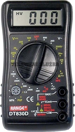

Re: Baterie
Pánové, můžete mi poradit kde zapojit měřící hroty a jak nastavit otočný ovládač na tomto multimetru abych změřil klidový odběr? Děkuji.APiK píše:Přesně tak. Multimetr přepni na ampérmetr (DCA) na největší rozsah. Aby jsi se vyhnul špičce, tak jednu sondu dej na kontakt baterie, druhou sondu na svorku, svorku povol a povytáhni. Proud začne téci přes ampérmetr. Vhodným přepínáním rozsahů se doměříš skutečného odběru a ani se Ti nevymažou paměti rádia apod. Při měření musí být auto uzamčené, všechny světla i vnitřní osvětlení apod zhasnuté. Pozor na alarm apod. Pokud je snímač otevření kapoty, tak na něho hodit cihlu, aby bylo "jako zavřeno".Radoš 92 píše:A měří se to tedy tak, že se odpojí baterie a mezi kabel a baterii se hodí multimetr? Nebo je jiný způsob?

Re: Baterie
pokud je to stejný jak u mého tak bráno od spodu
dole je připojení mínus polu
uprostřed je plus pól
nahoře je ampérmetr
Jinak tak jak tady někdo psal že nastavit ampérmetr na největší hodnotu a postupně snižovat kolečkem - zásadně se přenastavuje měřák odpojený od zdroje měření!
nahoře je ampérmetr
Re: Baterie
horní a spodní kontakt, kolečko na 10A na polaritě nezáleží max bude ukazovat - to stačí
podle hodnoty potom můžeš ubírat, ale bude to asi Střed a spodní ) do 200 MA.=0,2 A

Re: Baterie
Fakt jsem v tom lama, ale jediná 10A je označená na fotce .Je to ono?
