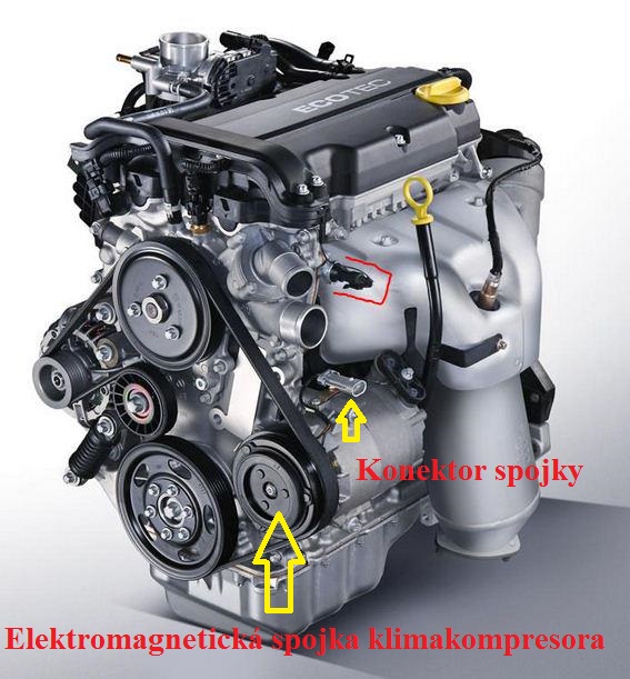

V prvom rade otvor kapotu, naštartuj motor a pozri na spojku klimakompresora, bude stáť.
Potom zapni tlačítko klímy a pozri znova, či sa točí spojka klimakompresora. Ak nie, najskôr bude nefunkčná elektromagnetická spojka klimakompresora, stačí odpojiť z nej konektor a premerať, má mať cca 4 Ohmy.
