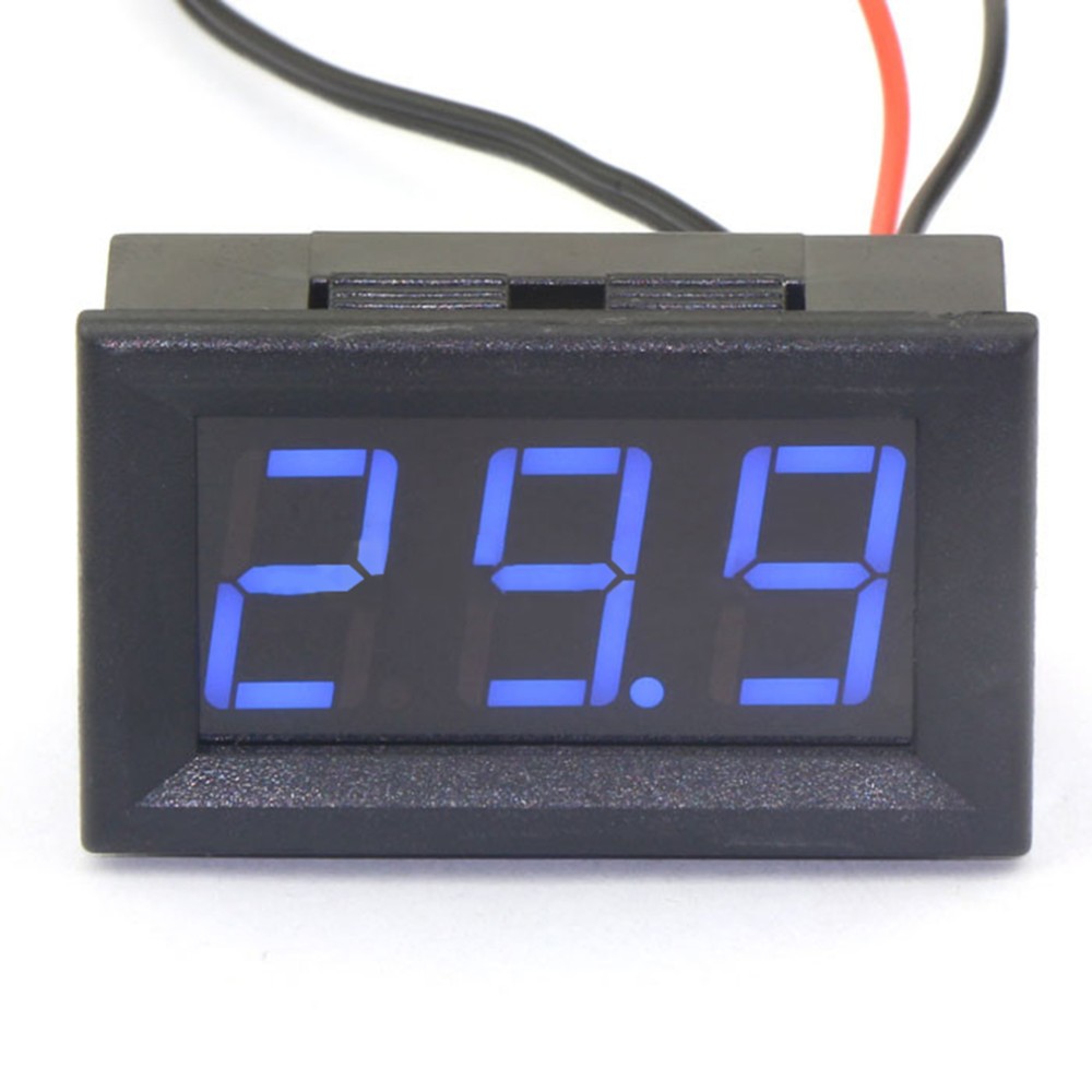

Páni, chcem trochu oživiť túto tému.
Prešla nejaká doba a dnes na trhu je nepreberné množstvo relatívne lacných teplomerov, vhodných na zabudovanie do interiéru áut.
Preferujem riešenie, pri ktorom nie je nutné niečo prepínať, čiže teplota interiéru je viditeľná stále, ale problém je citlivo umiestniť displej teplomera do interiéru, aby to nejak veľmi nenarušilo vzhľad interiéru.
Problémom je taktiež umiestnenie samotného snímača teploty, aby nebol veľmi ovplyvnený zdrojmi tepla, napríklad priamo výduchmi kúrenia, slnkom, alebo odpadovým teplom z autorádia a podobne.
Prešli nejaké roky, máte s tým niekto nejaké skúsenosti?
Ďalší problém konkrétne pre Astru G je ten, že interiér nemá nejaké voľné záslepky pre nevyužité prepínače, ako iné autá, ktoré by sa dali použiť pre uchytenie displeja teplomera.
Môj návrh, zatiaľ v teoretickej rovine, je snímač teploty umiestniť pod krytom interiérového osvetlenia, je to síce trochu vysoko, ale tam by bol relatívne najďalej od zdrojov tepla. (Samozrejme, zapnutie interierového svetla ovplyvní teplotu snímača). Neosvedčilo sa umiestniť snímač teploty niekde pri nohách, fúka tam teplý vzduch z kúrenia.
Umiestnenie displeja ma zatiaľ napadlo na malom držiačiku - paneli, upevnenom v odkladacej schránke pod autorádiom.
Neosvedčil sa displej bez osvetlenia, čiže preferujem LED displej, nie LCD, iba keby bol LCD displej kvalitne rovnomerne podsvietený.
Uvítam všetky fundované rady :D

Ten teploměr s modrým displejem s kolega nabastlil do palubky na Feldě a já bych to nechtěl ani zadarmo - segmenty jspu neúměrně velké vůči okolí, nejde to ztlumit, takže v noci to svítí na celou kabinu. Za mne nic takového.

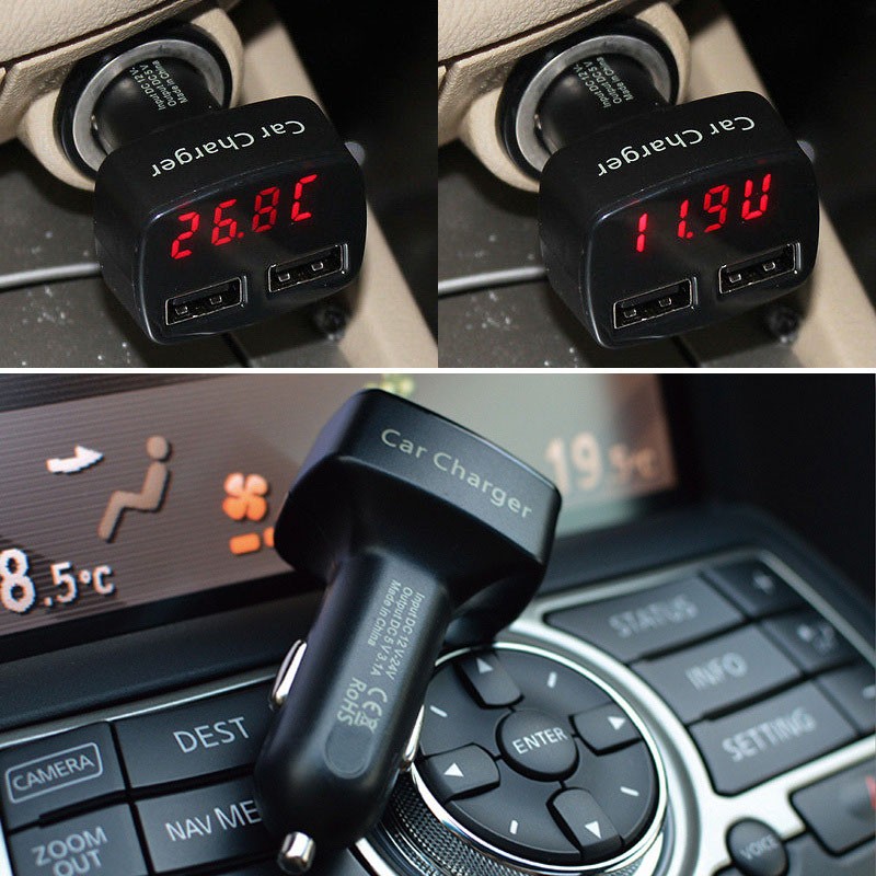

já mám v zásuvce u řadičky tohle http://www.dx.com/p/car-12v-24v-digital ... NJgBmeLrcs a paráda, ničemu to tam nepřekáží, neoslňuje a z vrchu je USBčko ze kterýho mám kousek kabelu k držáku na mobil...

O univerzálnom palubnom počítači Veramon viem. Trochu mi na ňom vadí, že pre Z14XEP je montáž zložitejšia, ale vážne o ňom uvažujem.
Ohľadom farby a svietivosti LED displeja toho čínskeho teplomera, z toho by som si až takú ťažkú hlavu nerobil, predávajú aj s červenými sedemsegmentovkami a to moje rádio, ktoré nie je originálne, má tiež červené podsvietenie. Svietivosť by sa mala dať nastaviť cez zmenu odporov, alebo znížením napájacieho napätia. Díky za upozornenie na veľkosť segmentov, skúsim pozrieť niečo s menšími číslicami.
USB charger s teplomerom a voltmetrom mám, trochu mi vadí pozícia zásuvky zapaľovača, potom ten charger príliš prečnieva do priestoru a hlavne ohľadom teploty meria bludy, v zime naňho fúka teplý vzduch z kúrenia a zobrazuje o cca 10°C vyššiu teplotu oproti reálnej. :(

právěže ten usb charger je krásně schovanej za řadičkou a nepřečuhuje přes středový tunel, takže do něj spolujezdec nekopne... navíc to má ten kousek kablíku a zase je schovanej tak, že na něj nemá šanci cokoli foukat... nezdá se mi, že by měřil bludy, když ukazuje po 15min jízdy v autě 22°C (v zimě) a já tam sedím v krátkým tričku, tak to snad celkem sedí... jinak samozřejmě jsou to jen rady, co jsem získal používáním... nám vyhovuje a za těch pár peněz...

Ja mám tento:
Žiadny káblik so snímačom teploty z neho netrčí. Takže je ten snímač zabudovaný vnútri a to má zrejme za následok nesprávne meranie teploty.
Nabíjam s tým súčasne tablet a navigáciu.

Veľkosť znakov displeja teplomera je porovnateľná s veľkosťou znakov na centrálnom displeji TID.
Farba LED diód teplomera je síce červená, ale mám tam autorádio tiež s červeným podsvietením, takže to až tak nevadí. V skutočnosti to tak zle nevyzerá, ako na fotke, asi to červené svetlo rozbil predný biely štít na prístrojovke, podobne ako svetlo tej červenej kontrolky vľavo dole. Intenzita svetla teplomera cez deň je OK, v noci to trochu vadí, skúsim niečo vymyslieť.
