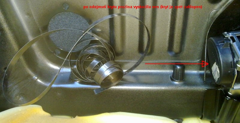

Zdravím,
včera jsem pás (zadní středový) rozebral a po odlopení krytky se vystřelila pružina (viz.foto). Zkoušel jsem jí namotat, ale
nesedí tam, nejde přivřít krytkou.
Jak se Ti povedlo ji dostat zpět a přiklopit? Mně to bohužel nejde :(
Díky za reakci předem.
Část bezpečnostného pásu (zadní středový) , vpravo pružina, kterou nejde přiklopit černou krytkou.
Pružina, která vyskočila po odejmutí černého krytu. Kryt je nasazen zpět.
