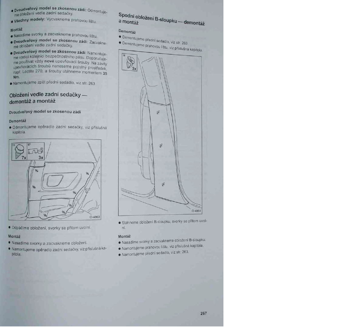

Nicméně bych to chtěl nějak dořešit; jak se rozebírají ty kryty na sloupkách?
Vzal jsem kýbl s teplou vodou a ponořil co největší část pásu do kýble na 10 minut, pustilo to docela dost bordelu. Přes noc jsem ho kolíčkem na prádlo zablokoval, aby se navíjel a nekvetla mě pak ve sloupku plíseň. No a teď je to trochu lepší, pás se navíjí, sice pomaloučku ale navíjí.

Re: spatne navijeni prednich pasu
Jestli ti jde o obložení sloupku, tak je to popsáno v knize "Jak na to". Máme i v elektronické verzi
Já tedy kvůli tomu sedadlo nevytahuji.
