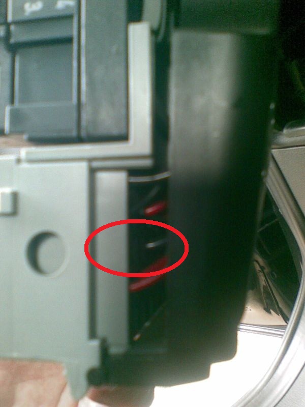

2. prioritou pro mě je instalace tempomatu .... ale při hledání jak demontovat pojistkovou skříňku ... jsem narazil na
téma "denní svícení" - kam jsi mě navedl .... Děkuji.
Moc mě téma zaujalo a zaujetí mě trvalo 12 hodin ... než jsem se dnes pořádně a za světla podíval na realitu za
pojistkovou skříň.
Jsem na tom úplně stejně jako MAX - CZ z Kroměříže ..... na svazku nic (žádný konektor) a do pozice č.32 v pojistkové
skříni nevede ani drátek ..... :cry: Bylo krásné odpoledne ..... leč smutné ...... :cry:
Mám Zafiru 1.8 / 16V / Z18XE / rok výroby 2004/08 ..... je to dovoz z Německa .... nicméně původní majitelka frau
Petra .... si Zafiru nekoupila v Německu, ale vyrazila na dovolenou do Španělska a nazpět přijela do Německa novou
Zafirou .... zřejmě je to o ceně ... :wink:
Zafira podle všeho byla vyrobena v Německu .... odjela do Španěl a za tři dny byla zpět .... má ten svět nějakou
logiku???
Mám na tebe otázku ..... všiml jsem si že máš stejnou typáž Zafiry .... ty máš na svazku za pojistkovou skříní konektor pro denní svícení???
Podívej se na mé fotky ... jak to vypadá u mě .....

si kupil zly spojkovy spinac
To sa kupujem po dla VIN... bolo tam vela rozdielov a zmien
