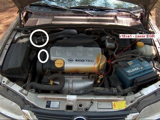

prosím můžete mi poradit kde je v motoru egr ventil u astry g 1.8 85kw 99 ročník ? nějak němůžu najit nebo ho spíše nepoznám :D díky
Astra G hatchback, 1999, 1.8, 85 KW, stříbrná metla
mexxo
Příspěvky: 2388
Bydliště: Dubnica nad Váhom
Re: AGR / EGR
Příspěvek od mexxo » 24 úno 2012, 11:08
Tady:

Příspěvek od Danosss » 24 úno 2012, 12:41
to musím kvůli tomu sundávat kryt motoru jo ?:(

danosss. vždyť povolíš dva šrouby.. nic na tom není...

Kryt motoru ani nemusíš zhadzovať. Na foto je dole a je tak k nemu lepší prístup, ale dá sa zhodiť aj bez toho. Kukni pod kryt s pravej strany.

zdravíčko jsem trošku vůl ale raději se zeptám :) zítra jdu ten ventil čistit :) tak se chci jen zeptat oddělám kryt motoru, odpojím elektřinu od EGR, povolim ty dva šrouby jako jsou na obrazku a jen sundám? a dostanu něco takového http://img3.hyperinzerce.cz/x-cz/inz/47 ... stra-2.jpg ? a jak vypadá špinavý EGR?:D co se tam musí vyčistit? a jde to i něčím jiným vyčistit než jak tu někdo psal carburator cleaner. něco co je v každé domácnosti? díky za zodpovězení mých blbých dotazů :) d
