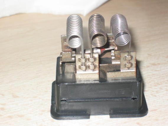

Takhle skončila jedna neodborná oprava předřadného odporu,pánovi se to opravdu nevyplatilo.

Noo, tak vies, nie kazdemu patri pajkovacka do ruky....ja som tam dal poistku len do 136°C a mala by tam byt tusim ze do 145°C
Mam to tak rok, a nemal som ziaden problem.Opravoval som to na Corse.
Na Astre som s tym problem nemal.Cena opravy bola cca. 1€ za poistku.

Ted jsem tu opravu delal a je to opravdu hotovy za 10min.
-kup tepelnou pojistku(16Kč - 142oC 10A)
-opatrne vylamej tu puvodni
-dej novou a jen TLAKEM KLESTI zmackni zobacky co tam jsou(pajeni se nedoporucuje jelikoz jakmile pojistka vlivem pajeni presahne onech 142 stupnu je v prdeli)
-vrat zpet modul
..a funguje to.
https://www.astra-g.cz/forum/download/f ... &mode=view
-vrat zpet modul
..a funguje to.

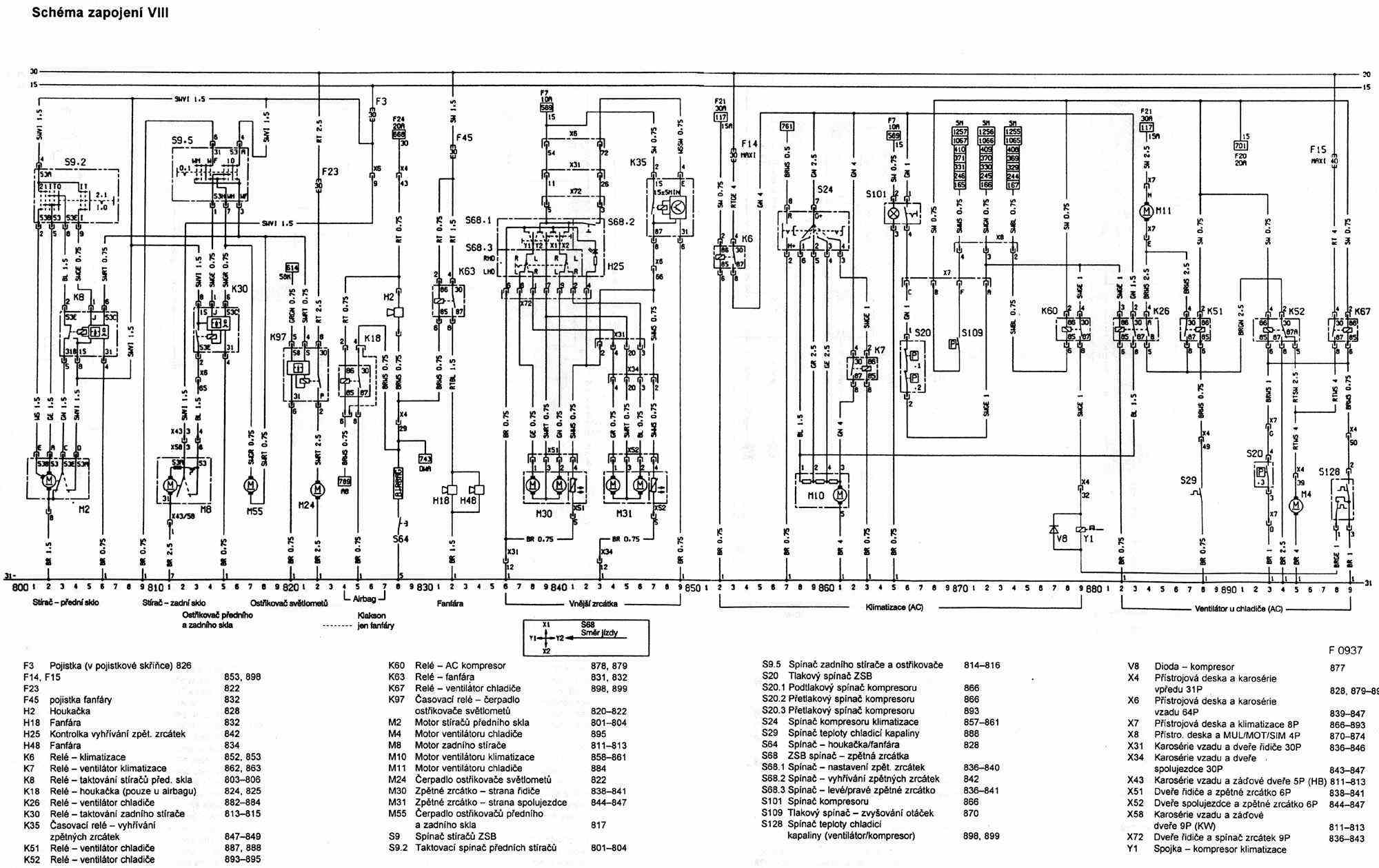

Když je v háji předřadný odpor, jede jen 3,4, nebo jen 4.Ale co když nejede ani jedna rychlost ? je to taky odporem ? Pojistka tepelná i ve skříňce je O.K. Astra F/rv95 X16SZ

Pozor: p.somik má F-kovou Astru a tam je dle schematu zapojení 4. poloha ventilátoru přes kontakt relé K7 (linie 862). Takže bych zkontroloval relé K6, K7, dále uhlíky v motorku, přepínač S24, ukostření. Schema máš, takže měřit a měřit. Ty schemata jsou na adrese: http://www.opelastra.cz/technika/schemata.htm

Podle schéma jsem to zatím nekontroloval, měřil jsem jen ten odpor - vinutí. Ten ventilátor totiž fungoval jen na 3. a 4. stupeň, tchán si objednal nový předřadný odpor, chtěl jsem mu to vyměnit , jenže on tam má odpor s celkem 7 kontakty a objednaný je jen se 6 .
Protože byly kontakty šíleně zarezlé, tak jsem mu je aspoň vyčistil, mysle si že to může být jen špatný kontakt, jenže teď už nejde vůbec.
Ještě zkusím rozebrat manželce auto a změřit napětí přímo u ní, pak snad k něčemu dojdu
