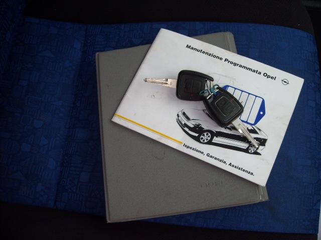

...pěkná, ale co ta italská serviska, když se tam píše...."země původu Německo?"....

Vidis, te servisky jsem si nevsimnul, ale mam tu okopirovany technicak a ten je nemecky... Ale dobrej namet k pripadnemu dotazu. Diky
