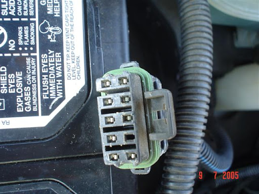

Opet mam konektor navic a nevim co s nim :))
Příspěvek od milosh » 12 črc 2008, 19:50

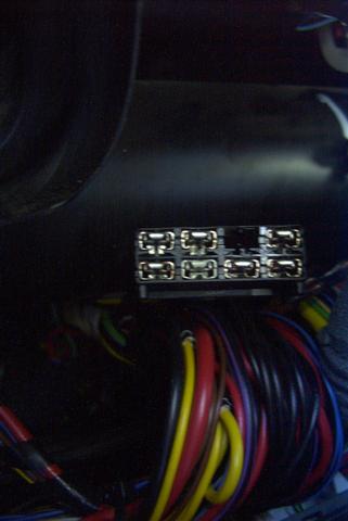

Tak jsem opet nasel par konektoru, predopokladam ze to je od vyhrivani sedacek ale zajimalo by me staci koupit ten panel k ovladani a pojede to nebo by se muselo k sedackam jeste neco dokoupit?
foto zpod sedacky spolujezdce

Konektory jsou pro ovladače vyhřívání sedaček a pro tlačítko TC. Už jsem to někde psal, přístrojová kabeláž na A-G 98 často obsahuje tyto konektory, ale kabeláž zadní části vozu (tam to jde k sedačkám) už ne. Zkus rozpojit ten konektor pod sedačkou (při vypnutém klíčku) a pokud tam bude víc pinů než 2 (má jich být tuším 6), tak to máš dotažené až k sedačkám

tak to tu trochu oživím, dneska jsem měl dole odkládací skříňku u spolujezdce a našel jsem tam konektor (viz foto), k čemu asi je? že by nějaká ta dodělávka a vychytávka? (zase :lol: )

Apik: jsem to vůl zapomněl napsat :oops: je přilepený ke svazku kabelů vedoucích někam doprostřed pal. desky, to vlevo od něj na té první fotce je klapka vnitřní ventilace vzduchu (mám tu kopuli)
Radoš: počkej až je všechny najdu a obsadím tím, co na nich má být :lol: jako další mám v plánu tempomat, tím se zbavím dalších dvou zbytečně zahálejících konektorů :lol:

Je to konektor GPS jednotky, která je použita ve spojení s radiem které má telefon. V případě nehody volá na OnStar centrum, udává polohu auta a jestli byly aktivovány airbagy.

super, díky 8) , takže už vím o jednom konektrou, který zůstane nevyužitý :cry:

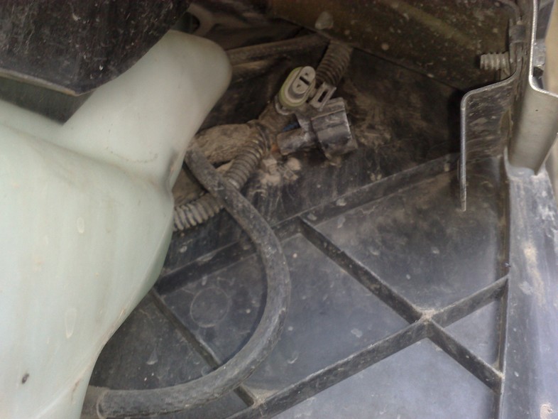

Ked mozem tak ja sa chcem opytat na konektory.
Prvy mi trci pod chladicom a druhy/-e mam nad ostrekovac. nadobou
Dakujem

Příspěvek od manli2 » 08 kvě 2009, 22:30
mlhovky

Příspěvek od genius0011 » 08 kvě 2009, 22:31
máš mlhovky? jestli ne tak je to ono 8)

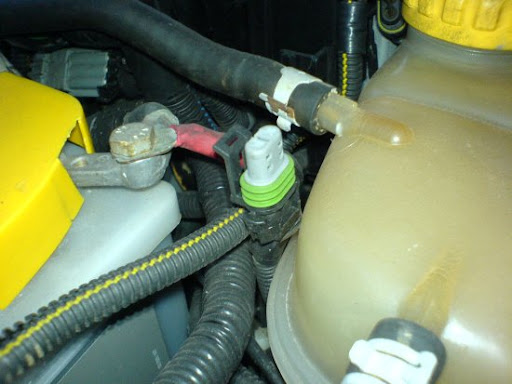

Příspěvek od susliak » 08 kvě 2009, 22:47
S hmlovkami mam jasno,to je tento kabel s modrym konektorom,aleten kabel sa rozdvojuje od kabla co ide do chladica,snad? Terazky si nespomeniem,prepacte

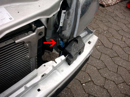

Vyhrievané sedadlá vľavo a vpravo + kábel od cigaretového zapaľovača
Modrý konektor v strede tej lišty je pre TC
Konektor pre hmlovky (ľavá)
Konektor pre hmlovky (pravá)

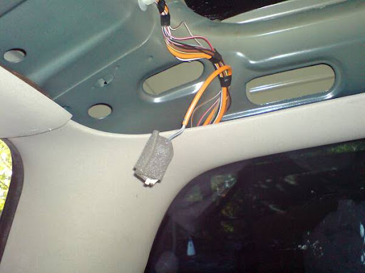

Iba Caravan! oranžový kábel vo výške D-stĺpika -zadné hlavové airbagy

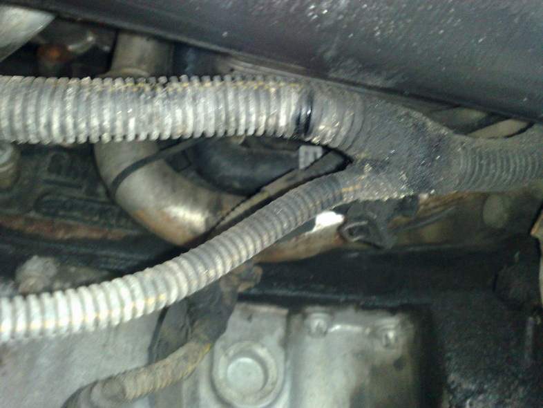

Konektor - snímač hladinu oleja ( v blízkosti olejovej vaňe)
