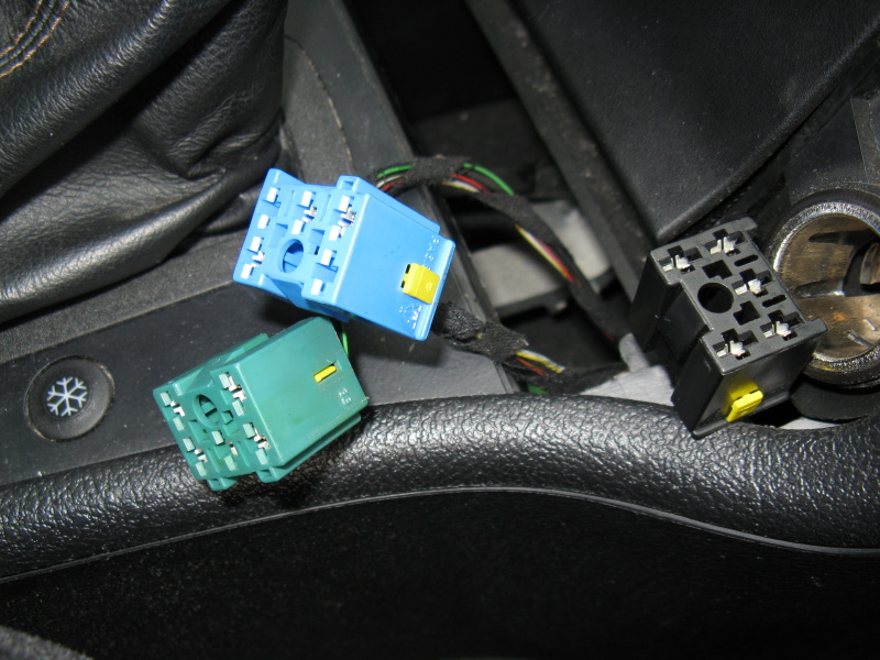

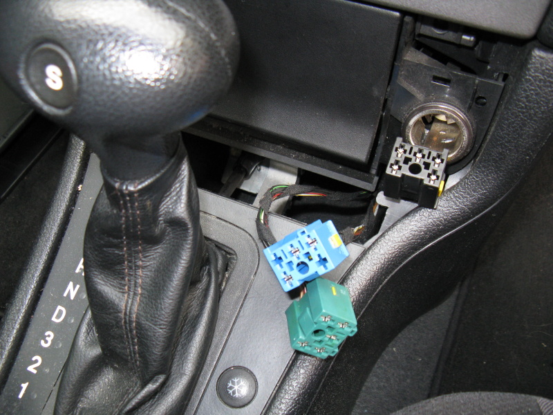

Tak jsem opet nasel par konektoru, predopokladam ze to je od vyhrivani sedacek ale zajimalo by me staci koupit ten panel k ovladani a pojede to nebo by se muselo k sedackam jeste neco dokoupit?

Konektory jsou pro ovladače vyhřívání sedaček a pro tlačítko TC. Už jsem to někde psal, přístrojová kabeláž na A-G 98 často obsahuje tyto konektory, ale kabeláž zadní části vozu (tam to jde k sedačkám) už ne. Zkus rozpojit ten konektor pod sedačkou (při vypnutém klíčku) a pokud tam bude víc pinů než 2 (má jich být tuším 6), tak to máš dotažené až k sedačkám
