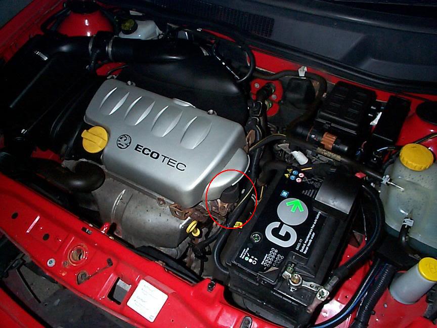

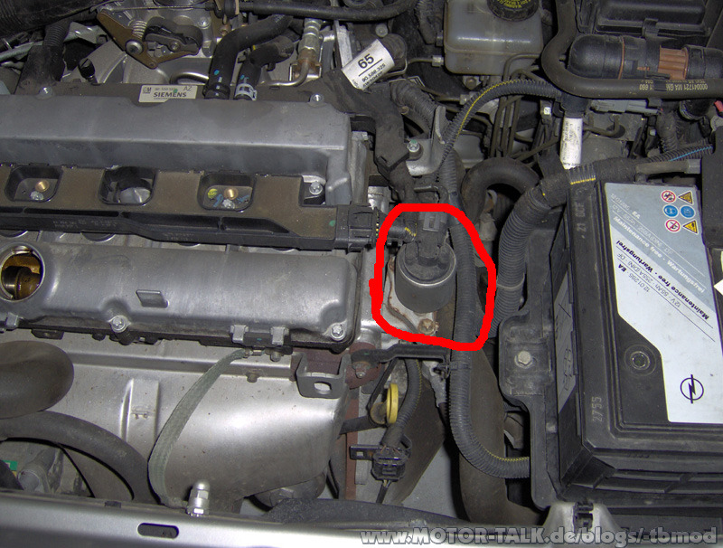

Opláci zdravím. S EGR ventilem jsem se dost potrápil a na fóru jsem 1značnou odpověď nenašel. V jednom servisu mi po jeho vyčištění dokonce našli přes diagnostiku hlášku ještě na 2. lambda sondu. Protože jsem tam jel po tom vyčištění EGR ventilu, byl jsem rozhodnutej, že vyměním ji, jako druhej zdroj problému. Pár desítek km byl s otáčkama pokoj, ale najednou zase problém. Šel jsem tedy do ,,zaslepení´´ EGR ventilu s tím, že mi v servisu řekli, že rozhraní v diagnostikach je cca rok 2002 - 2003 a jedna z možností bez zaslepení je při těsnícím EGR ventilu deaktivovat jeho činnost v řídící jednotce, pokud to program jednotky nabízí. EGR ventil těsnil, program to nabízel a mám to vychytaný
. Jinou variantu jsem tedy nezkoušel, což by byla třeba vyčistit EGR aby těsnil, přehrát novější verzi řídící 1 do starších typů a je taky vychytáno.

Opel Astra 1,6, 16V, caravan, montážní v kategorii M1 s demontovanou přepážkou před TK a prošlo, s deaktivovaným EGR ventilem v říd.1 ( je znát rozdíl v akceleraci, sleduju spotřebu)
