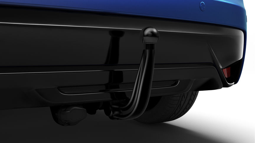

Vím, že se dělají sundávají bajonety, bez díry v nárazníku. A zásuvka se schová pod nárazník. Otec to měl na Seat Cordoba, Škoda Octavia, Dacia Duster. Vždy se to nasazuje a sundává, že se pohne s takovou pákou. Udržet to udrží. Tahá se na tom pravidelně kůň. Montáž a demontáž je otázka vteřin.
Když se ten bajonet vytáhne, tak na autě není moc to tažné poznat

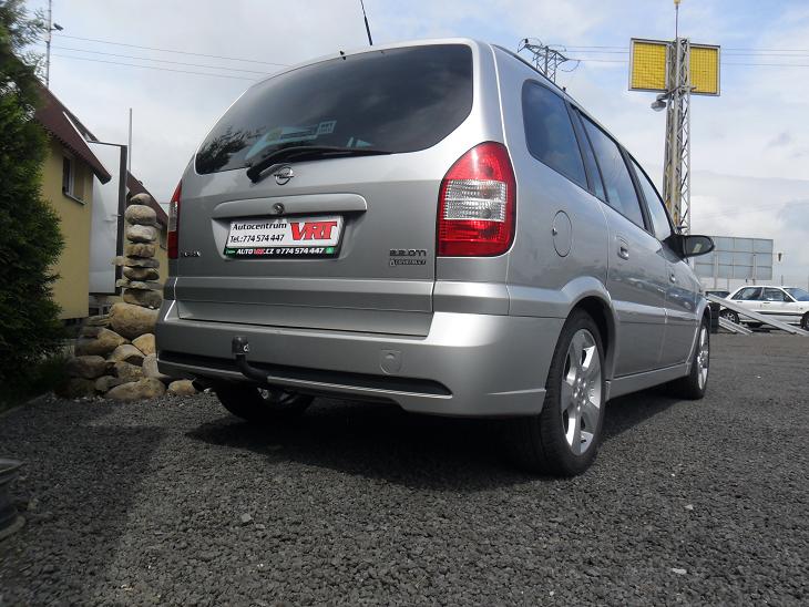

Alebo este toto.Tento odkaz mi poslal MAX.On to tazne ma,a ma aj opc naraznik.A podla fotky je to uprava decentna.
https://www.svcgroup.cz/tazne_zarizeni/ ... -secondary
