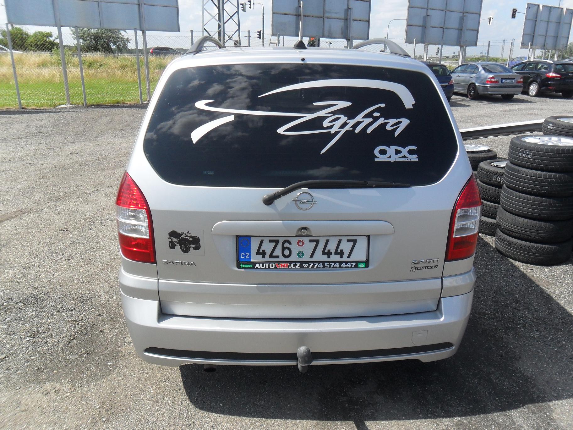

Já to mam takto:
https://www.automilacek.cz
