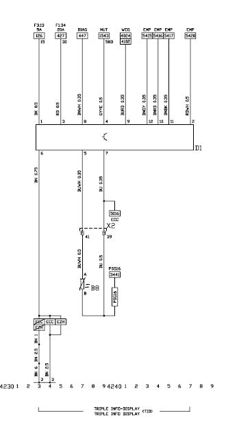

Prosím dráteníky o radu:Kde a jakou barvou začíná přívod kabílků k teploměru.Chci si dodělat vnitřní a nechce se mi hledat a hlavně nevím jak to najít.Moc by mi to pomohlo.
Opel Zafira A 1.8 16V X18XE1
Re: Vnitřní teploměr
Jestli dobře koukám, tak modrý 0,5 a modro-bílý s tím samým průřezem. Na TIDu kontakty 5-7 nebo na konektoru X2 (nepřístupný) piny 30-41. Hodně úspěchů.
