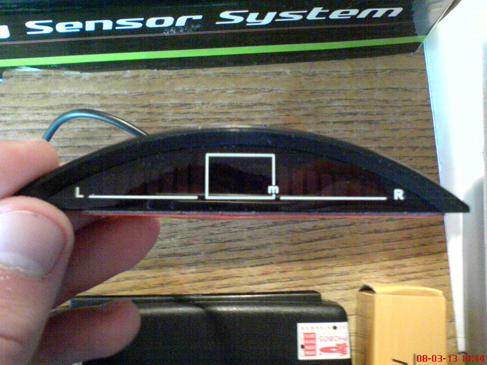

JJ..koupil jsem to v obchodě s elektronikou, dostal jsem výprodejovou cenu z 1400 na 700 Kč = 28 euro. Senzory vypadají hezky a moc nevystupují z nárazníku, display je malý a šikovný tak proč ne

Mám něco podobnýho, jen displej je jinej. Není to špatná volba , ale- senzory mají nějakou minimální a maximální výšku pro montáž. Když jí nedodržíš tak ti to může zkreslovat vzdálenost a nebo reagovat na vyvíšený předměty. Mám to na zafiře a výšku se nepovedlo dodržet ani náhodou. Vyšlo by mě to do lišty na pátých dveří. Takže jsem zvolil nárazník a to těsně pod výztuhu. Funguje to v pohodě , jen je nutný si i přesto dát pozor a nevěřit tomu bezmezně. Občas to pípá i u obrubníku a nebo to bere trávu. Ale na sídlišti na parkování do řady aut je to dobrej pomocník. Jak je tam ten návod, tak já to natahoval stropnim tapecem a sjel sloupkem do rohu palubky.
