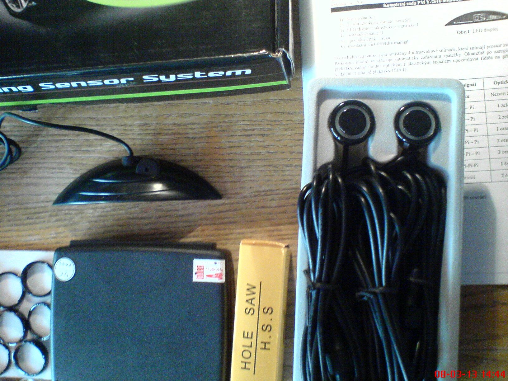

Myslel som značku, typ, stránku kde si to kupoval....... Inšpirácia ![Very Happy :D](./images/smilies/icon_biggrin.gif)
aaaa už som si prečítal z fotky.
Na návode to máš PM Y2616 ![Very Happy :D](./images/smilies/icon_biggrin.gif)
Opel Astra G Caravan r.v.99 1.6 16V X16XEL
OP-COM
OP-COM
Re: Parkovací asistent
JJ..koupil jsem to v obchodě s elektronikou, dostal jsem výprodejovou cenu z 1400 na 700 Kč = 28 euro. Senzory vypadají hezky a moc nevystupují z nárazníku, display je malý a šikovný tak proč ne ![Very Happy :D](./images/smilies/icon_biggrin.gif)
