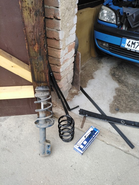

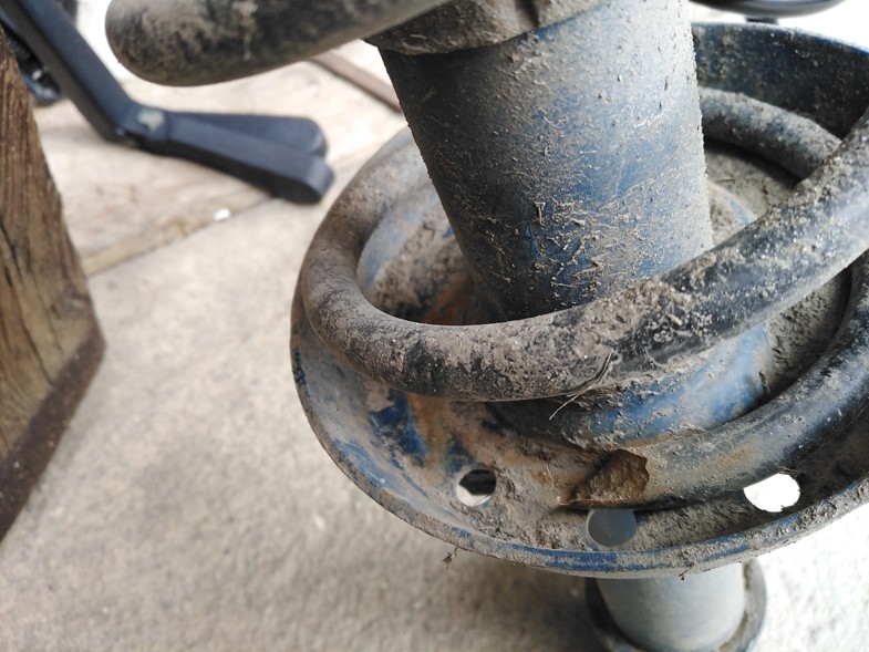

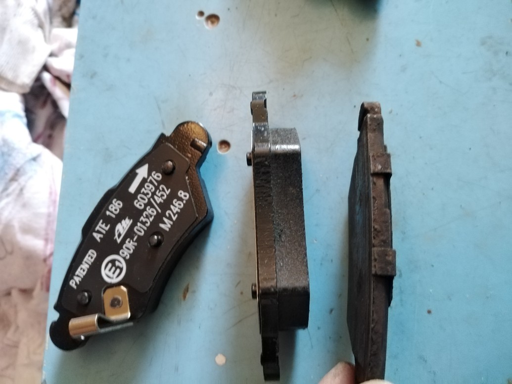

Začalo to docela nevinně - v Olomouci jsem vletěl do "menší díry" a najednou takové divné cinkání z LP kola... zastavím a..... hups 5let staré péro nevydrželo ( najeto 100tis) tak jsem koupil nové (ani jen jedno) a chtěl ho v sobotu vyměnit... V pátek brzdím a zadní brzdi kvičí jak prase na jatkách Sakra! Tak brzdový destičky. Sundám desky (ty na plech) a ještě že jsem potočil nábojem,,, tak že do toho raději oba dva... No a jak se říká když se daří tak se daří do toho jsem si urval odvzdušňovací šroub na zadním třmenu
Tomu se říká pech....
Vpravo na plech sjetá deska..
Vadné ložisko náboje kola
https://www.youtube.com/watch?v=6NF8gyJw8kU

Tak včera konečně hotovo. Banální výměna LP péra se nakonec zvrhla v "polorepas" celé zadní nápravy
Nové obě zadní ložiska, PZ brzdič, brzdové destičky (před nedávnem nové kotouče a krycí plechy) + samozřejmě nová brzdovka. suma sumárum sem v tom za bezmála 7.000kč. \ještě že práci si udělám sám
