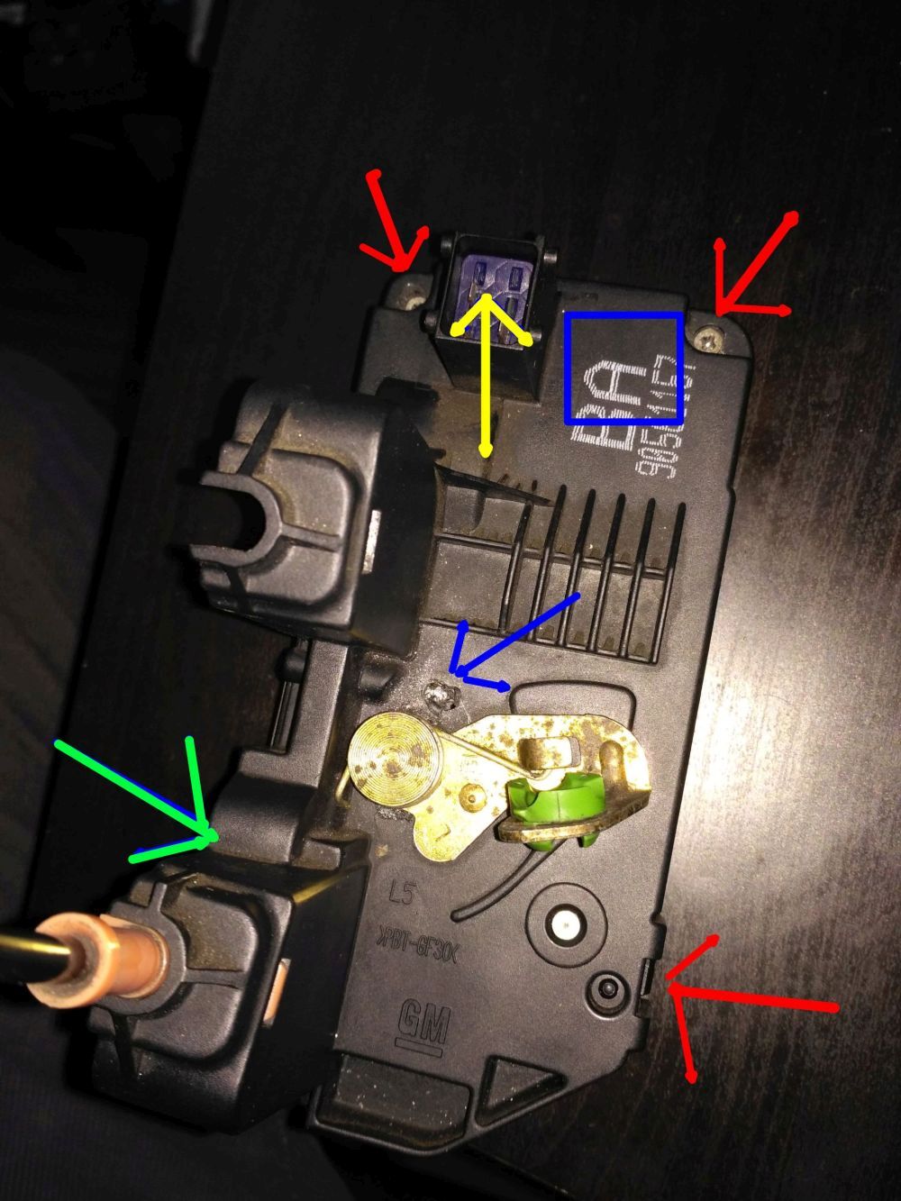

Ahoj. Nedávno jsem také řešil tento problém a po několika zádrhelích úspěšně vyřešil. Škoda jen, že toto vlákno nebylo obsáhlejší. Proto přidávám svoje poznatky, které snad někomu dopomůžou také k úspěšnému a rychlému vyřešení problému. viz. příložený obrázek
Tak ať se zadaří.![Wink :wink:](./images/smilies/icon_wink.gif)
- 1. odvrtat nýt uprostřed zámku - vyznačen modrou šipkou, cca 3 milimetry do hloubky - nebojte se, není tam žádná elektronika, kterou byste mohli vrtákem trefit.
2. odšroubovat dva šroubky na horní straně a vycvaknout plastovou západku - červené šipky
3. vyhnout kovovou pacičku nalevo - zelená šipka
4. nyní půjde sundat celá horní polovina černého plastového krytu, v této horní polovině nejspíše zůstane zasunut i napájecí konektor - žlutá šipka, který je připojen ke žluté destičce (může však zůstat na spodní polovině), na které se vespod nachází onen mikrospínač - vyznačeno modrým čtvercem
5. vypájet mikrospínač a vložit nový - mám vyzkoušen mikrospínač P-B172A, který k tomuto dni, tj. 18.1.2019 stojí v GME.cz 13,- Níže přikládám odkaz. Sedí na desce perfektně. Možná bude potřeba velmi minimálně přihnout nožičky.
https://www.gme.cz/p-b172a
Tak ať se zadaří.
