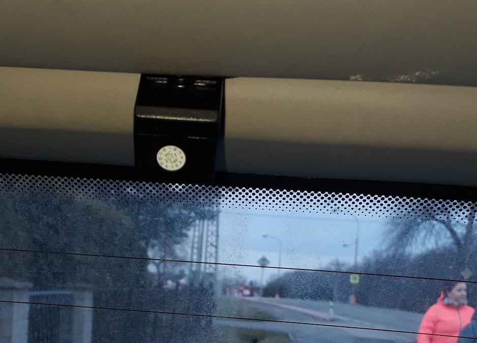

Je pravda, že u hatchback astry g tam prostě venku neni moc místa kam to umístit aby to bylo hezky schované, a nekazilo to podle me strasne elegantní vzhled nasich astřiček. Souhlasil bych i s tím zadním sklem, ale tam dole zvase vadí stěrač a mega nálepka od výrobce, kterou jsem sice sundal ale dokonale mi v tom místě doslova naleptala sklo. Nahoře uprostřed skla je zase třetí brzdové světlo, tak nejak umístit vedle toho, nebo jak to myslíš? Nemůžeš hodit foto? Jinak mám tu se čtyřma ledkama a o tu funkci zapnutí na couvačku bych nerad přišel, když už to umí...luigy87 píše:Řešil jsem to na dvou autech. Dal jsem si to raději za zadní sklo a a přisvícení vypnul (Zafira, Corsa). Ty čínské kamery nedávám jim moc důvěru. Rok, max 2 roky to vydrží, pak kupuji za stejné peníze novější model s lepším hardwarem. Je škoda kvůli tomu vrtat do auta.

Re: Problém s parkovací kamerou u autorádia z ebay
Posílám slíbenou fotku
Jo ty jí máš v interieru? Já myslel že máš tu co se dává místo osvětlení spz...
