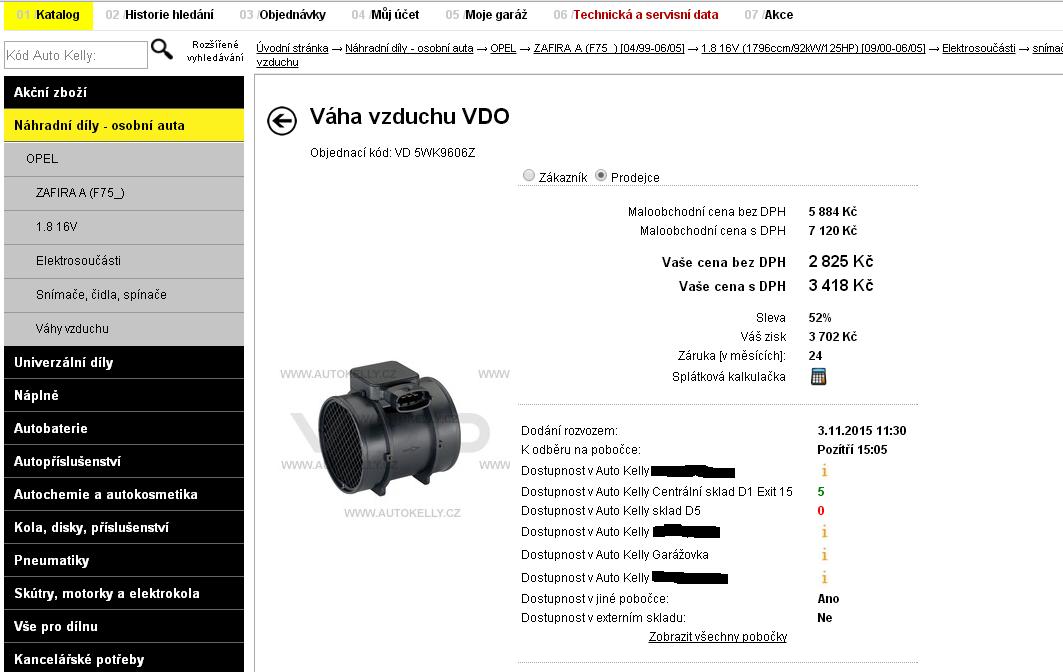

Nešpekuluj, dej tam tu, co tam je, jestli mě paměť neklame, měla by to být VDO:
http://www.granex.cz/autodily/opel/zafi ... tId=393307
Určitě bych nezkoušel nějaké Maxgeary.
- denny
- Příspěvky: 3292
Re: Z18XE - chyba P0170
Dej tam to VDO 5WK9606Z
U mě stojí 4419,-
U mě stojí 4419,-
Magneti-Marelli za dvojku nová. Jinak Langdon2 má recht, koupíš jí o litr levnějš než od dennyho, dáš nějaké poštovné, váha se Ti za chvíli rozesere, zase to budeš posílat zpátky, čekat na reklamaci....bla bla bla. U dennyho máš jistotu, že pokud by se něco stalo, bude ochotný a vstřícný, alespoň co tady pozoruju na webu. A to za těch 800Kč navíc stojí. Také jí umím sehnat za 3400 Kč, ale už jen z principu to nikomu nenabízím, jelikož se mi to prostě nechce následně řešit...
