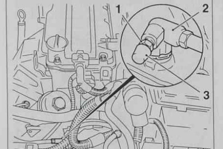

Ak sa nemylim tak spojka je hydraulicka podobne ako brzdy.
Problem by mohol byt zodrata lamela, alebo ak je to zavzdusnene alebo je tam malo kapaliny (mala by tam ist brzdova DOT 3 alebo 4).
Ak som to studoval tak na prevodovke je na hadicke odvzdusnovak.
Vyskusaj to podla knihy ako na to str. 246 (je to tam krasne rozpisane) odvzdusnit.

Nazdar Vaclav, tu mas link na knihu JAK NA TO (Astra-g manual.pdf). http://www.uloz.to/3631536/manual-astra-g.pdf
Vel stastia dufam ze ti to pomoze ,mas tam aj cele spojkove ustrojenstvo nakreslene na obrazku.
Aspon budes mat lepsiu predstavu kde sa hrabat.
