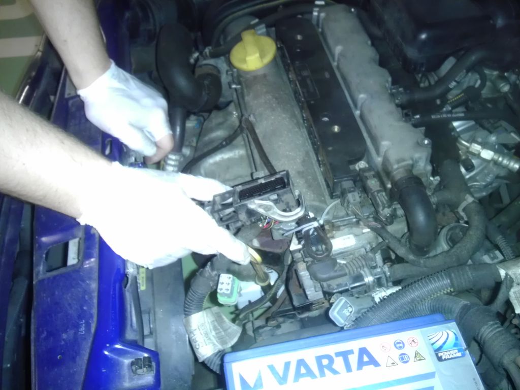

Kontroloval jsem dnes konektor u ŘJ (motor Z16XE, spodní konektor na jednotce) a mám osazený PIN 47, ale nemám osazený PIN 13. Dotazy tedy: je PIN 13 nezbytně nutný? Předpokládám že ano, jinak by tam nebyl napsaný, ale například v dodělávaném PP k TIDu se bere signál jen z pinu 47. A máte někdo alespoň obrázek toho, jak samotný pin v konektoru ŘJ vypadá? Abych věděl co mám hledat. Viděl jsem fotky nějakého dobastlení z pinu Canon a nezdálo se mi to úplně košer.

Re: Dodatečná montáž: Palubní počítač MID
Napajas sa len na ten pin 47
ak je pin v stekri, tak len prerus vodit a naletuj tam svoj kabel co pojde do MIDu, alebo len narus izolaciu a ten svoj kabel tam priletuj..

zdar chlapy,dnes jsem byl v oplu zmenit si index kodu do pc,borec se me v tom vrtal skoro 2 hodiny,zmenil kod na 005,ale rekl ze me ten palubak nekomunikuje s ridici jednotkou motoru,
tak teda.postupoval jsem podle navodu,v navode bylo napsane ze me maji jit 2 dratky z jednotky
,ale kdosi na foru rekl ze ma jit jenom jeden,na z16XE u me to byl pin 47 a 13ale ten se pry nemel zapojovat tak nevim teda.ee to skusim zkontrolovat.nevite kde by mohla byt naka chyba dik
