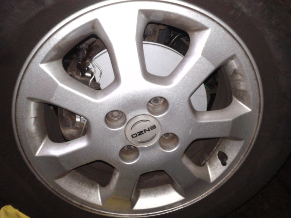

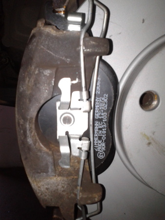

Ahoj kolegové, po několika měsících bych se rád pochlubil novou změnou na Astře. Poslední 2 měsíce při vytočení kol do leva a jízdě v před se s levé přední brzdy ozívalo drznutí a tak jsme se tomu podívaly na zoubek a bylo vše jasné, přední kotou se zvlnil na tolik že nebylo vyhnutí výměny. Pravá strana na tom byla o poznání lepe, ale i tak došlo k výměně kotoučů a desek německé výroby ZIMMERMANN. Astra brzdí teď lépe než jak byla nová :D :D :D . Velký dík patří FRYDEXOVI za rychle dodání dílů a mému otci za rychlou montáž :wink: :wink: :wink: .

Příspěvek od Astra - R@SAG » 14 črc 2013, 21:06
Další foto :wink: :wink:

Příspěvek od Astra - R@SAG » 14 črc 2013, 21:11
Dakší foto. Jinak proběhla i výměna vrzdové kapaliny a v srpnu snad dojde k odstranění staré bery s bubnů a natření na stříbrno :wink: :wink: :wink: :wink: . Brzdy byly ještě originály i s deskami, najeto 93350km.
