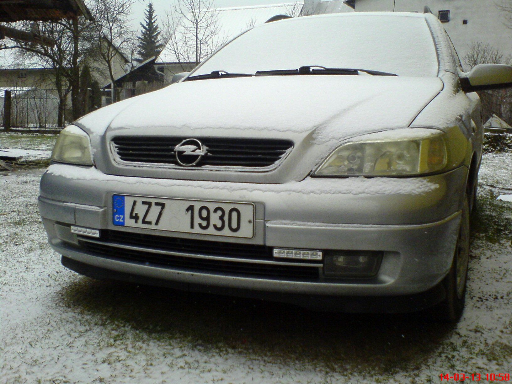

Koupil jsem levnější DRL, svítí docela pěkně a ani nějak moc nehyzdí auto. Ovšem s přiloženou kabeláží jsem je nerozchodil, dá mi někdo tip, jak zapojit na astře G? jsou tam kabely- červený, černý a bílý. Zapojil jsem nabíječku jen na světla a svítí, přes ty kabely jsem zkoušel a nesvítí.

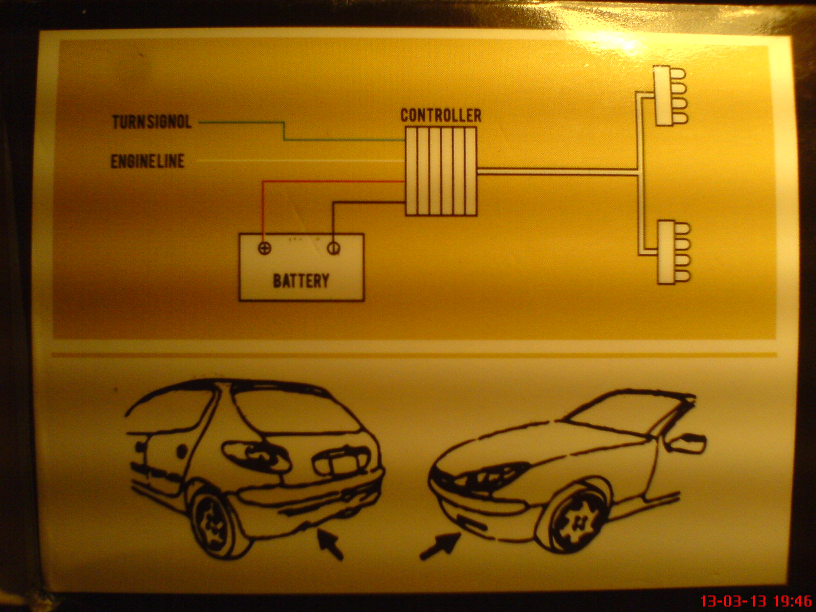

Ještě jsem objevil na krabičce z boku schémátko ..akorát nevím co znamená ten zelený drát, ten tam není

Ten zelený drát (nebo někde bílý) se napojí na + od pozičních světel - slouží k sepnutí relátka které jakmile zapneš pozičky automaticky vypne přívod proudu do denního svícení.

Tak bohužel to nefunguje.. když pustím proud tak jde akorát do toho relátka, z relátka ke světlům nejde, proměřil jsem to a nic.. zkusím reklamaci :D když to nevyjde tak je dám na felicii co mám doma, po vesnici do obchodu to stačí, zapojím na samostatný vypínač a jebat.. zas kotel to nestálo tak svět se nezboří. Jinak světla celkem pěkné no :P
