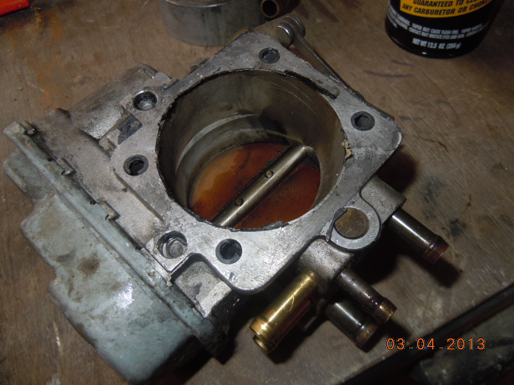

tak sláva....škrt. klapka dole........čistím přípravkem na karbec, a pod.........
nemá být pod škrt. klapkou těsnění?? Žádné jsem tam neviděl- viz foto, spíše nějaký tmel, silikon.
všechny dírky jsou pruchozi, očištěné......klapka také...očištěné dosedací plochy.....jdu koupit těsnění a dám to dohromady.....a ufidííím/e

Zdarec, těsnění pod škrt. klapku obědnáno u Opel Morava- prý má být papírové

Ano zelené. Stálo mě myslím 40kč v opel morava před měsícem.
Jinak pozor na to těsnění,taky jsem si myslel že tam není ale při bližším pozorování jsem zjistil, že tam bylo.. pořádně ty styčný plochy očisti. hlavně bacha na to čištění pořádně pročistit ať se to leskne jak psí kule hlavně kolem klapky aby nebyly nánosy, a taky pročistit ten malý kanálek. Jinak pak jen dát těsnění a složit nic nepodmazávat nebo nedej bože nesilikonovat. Však tady je topic o klapce...
Jinak je vidět že to nejaký prase mázlo silikonem! i to může dělat výše zmíňený problémy!
Co se toho třetího obrázku týče (díra do sání) máš tam pěkně bordela a ten olej to se mi tam vůbec nelíbí...

co stím teda?????? myslíš toto??

nic s tím neuděláš... snad jen vyřešit jinak odvětrání hlavy... Ale zaráží mě to množství oleje v sání to si myslím normální není!?
Re: špatné startování
trochu jsem tam určitě našplíchal spreje na karburátory......takžei proto tolik oleje v tom....jak odvetrávání hlavy??????
jinak mám se nejak pokus ten olej vysát???? asi bych mohl více škody udělat že......než jen to tam nechat a třeba se to vypálí

to se "vstřebá" Jinak proč si myslíš, že se tak zasírá ta klapka? protože nasává bordel z motoru přes ty hadičky. proto se taky ucpává ten malý kanálek. Ale raději na to nešahej pokud nevíš co děláš. Já to taky nemám a vesele si jezdím.
