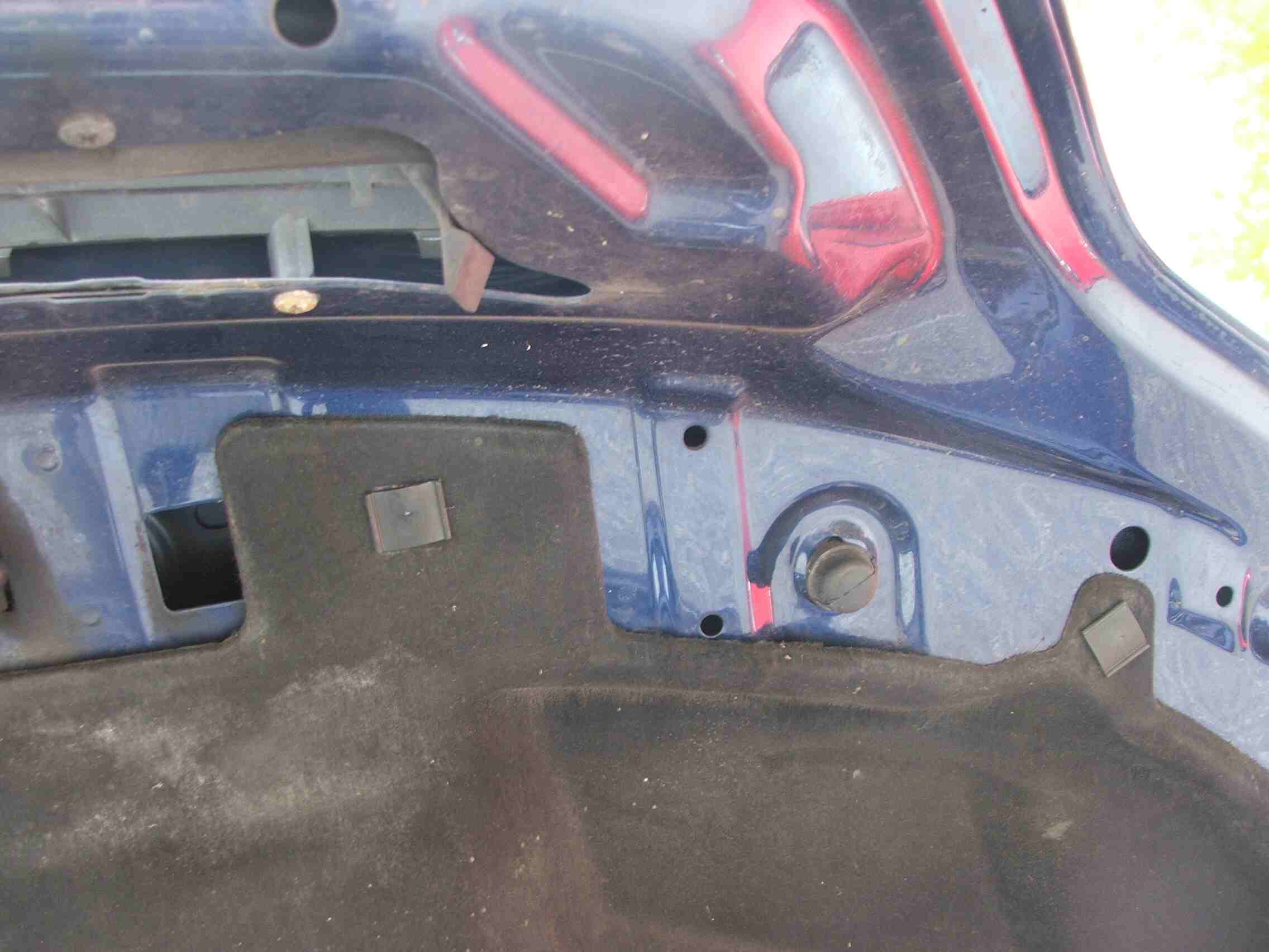

Tak zde na žádost přikládám fotky originál odhlučnění.

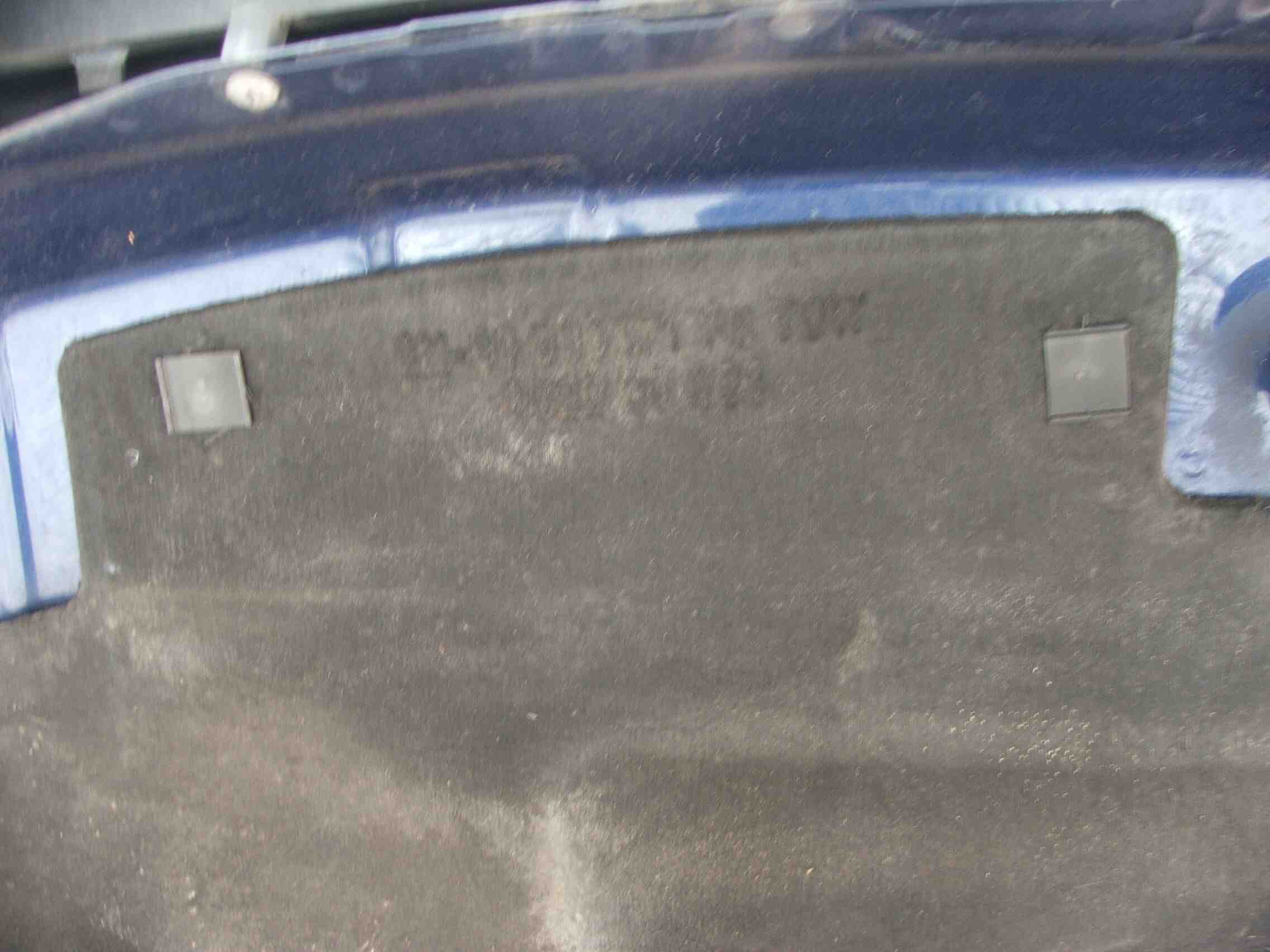

Zde pokračování - uchycení odhlučnění.

Tak odhlucnenie namontovane, kupil som ho na inzerat z nejakej starsej astry, cena 10e tapacír, a potom som siel do Oplu kupit tie uchyty a jeden ten plastovy uchyt stal 0,98€, takze cupliky drahsie ako tapacír :-) Spytal som sa predajcu v opli na cenu original toho tapaciru z Opla a cena bola 260€!!!!!! Neuveritelne.....

Nevíte někdo číslo EPC a potřebný počet těch sponek?

jsou to tyhle
http://www.autokelly.cz/Catalog.aspx#|V ... GFY5qnf3xm
kupoval jsem je v Kelly před zimou, potřebuješ jich 20, ale drží to i na 10 :-)

Jinak original je číslo 11 62 742 a cena za kus je 23.72,- Kč (pěkna pálka x 20 :shock: )
