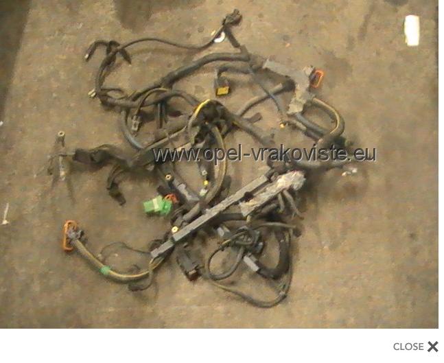

Příspěvek od weezer » 10 kvě 2010, 15:27
Tak tohle jsem našel za pár na netu ,ale potřeboval bych vědět jestli to co mám zničený je kabelový svazek motorový nebo interiový mě příjde ,že to vede kam si do interieru ale je možný že jsou tam nějáký zásuvky před interierem
