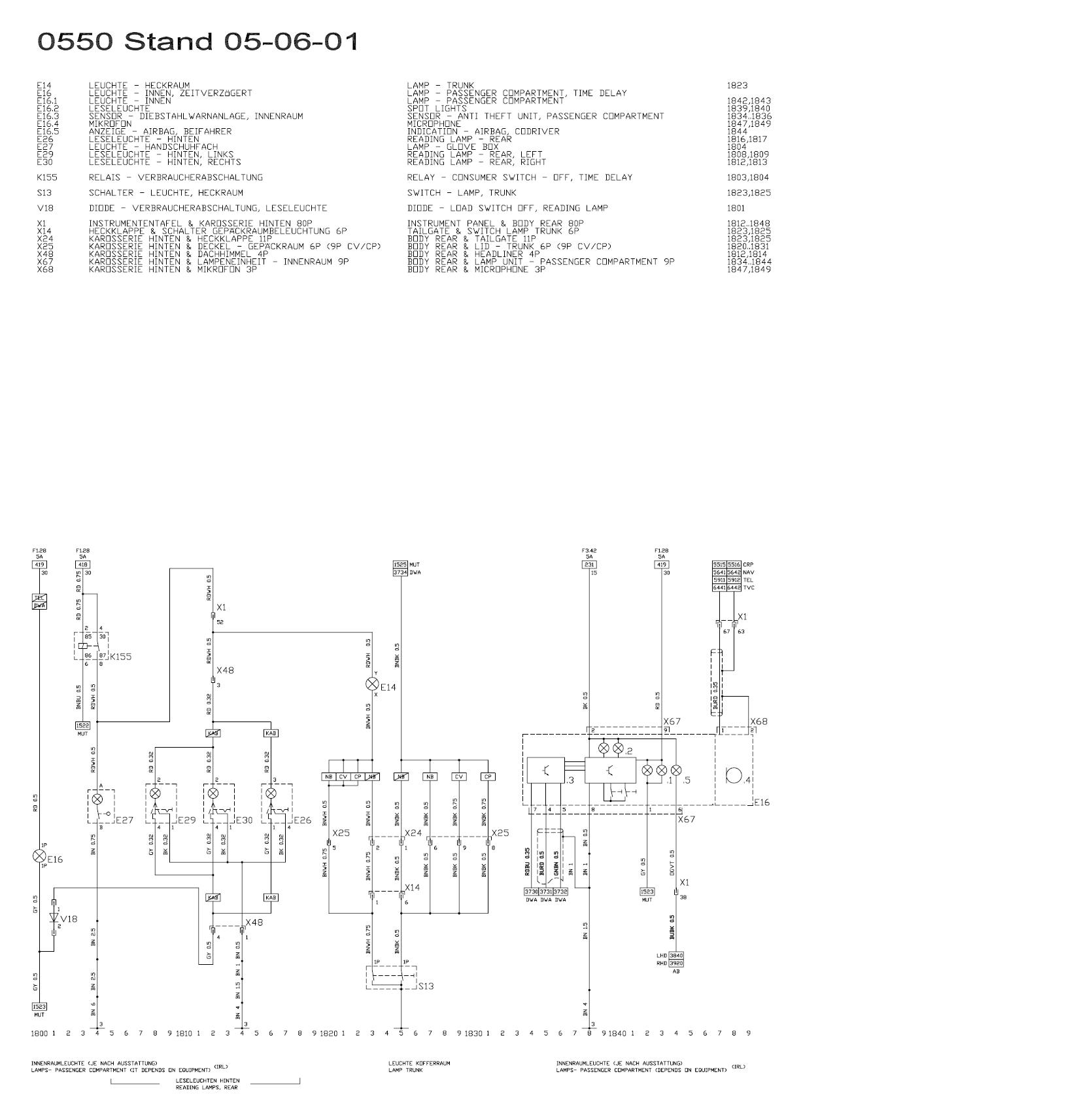

Jen bych upozornil na občasnou chybu při vyhledávání závady: máš jistotu, že je pojistka F1.28 (5 A) v pořádku? Kontrola pohledem? Nebo jsi ji proměřoval ohmmetrem? Případně výměna za 100% dobrou?
Další možnosti závady dle schematu mohou být: vadné relé relé K155, vadná funkce multitimeru (ten je ve funkci i při klasickém rozsvícení vnitřního osvětlení).

A teď soused mi tvrdí ( a já nemám důvod nevěřit), že aby byl místní elektrikář schopen proměřit obvod interierového osvětlení, musíme vědět co je na něj napojené a mít venku všechny příslušné žárovičky. Ale přiznám se, že absolutně netušíme co vše je na pojistku č 28 napojené, jsou to jen dvě stropní světla, nebo je tam ještě něco navíc? Z obrázku přiloženého v tomto vlákně bych pochopil že tam jsou jen ty stropní žárocky, ale na schématu je jen jedna (? pokud se nepletu) a na stropě jsou dvě světla.

V pořádku. V tom případě bych chybu začal hledat v pojistkové skříni. Pravděpodobně bude někde zrada tam, nebo v přívodní kabeláži k ní.
Jinak osvětlení k tomuto jističi:
- stropní vpředu
- obě čtecí vzadu
- osvětlení zavazadlového prostoru
- stropní vpředu
- obě čtecí vzadu

...kdeže só na Astře ty "jističe"? Já vím, rozumíme si, ale nedalo mi to .APiK píše:Jinak osvětlení k tomuto jističi:
- stropní vpředu
- obě čtecí vzadu
Ještě bych doplnil:
- osvětlení odkládací přihrádky spolujezdce
a pokud je osazeno:
- vývod do zásuvky diagnostiky (pin 16)
- lampičky v slunečních clonách
doufám, že nemáš stahovací střechu.

Netuším, proč je v řídící jednotce pro stahovací střechu napájení mimo jiné i z F1.28, ale je tam. Jestli tedy překlad Soft-Top je stahovací střecha.

Šíbr má dle schematu napájení z F1.30 a F3.15.
