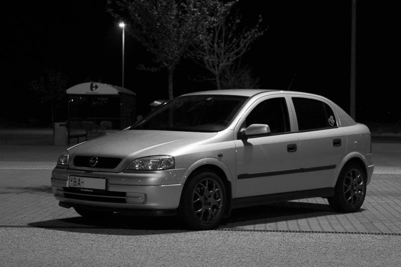

takže nahodil som R16 7.5J ET35 pneu 205/50
sériový podvozok a presne pasuje všetko perfektné a oproti 185/65 r15 je komfort zachovaný !!! ( a to potvrdil aj otec ktorý skalopevne tvrdil že to bude tvrdé a zlé )
spotreba zatial neviem o kolo išla hore ale nepredpokladám príliš vela lebo som nepocítil nejakú stratu výkonu ani nič podobné ale fyziku neodrbem takźe spotreba pojde hore ...
a jazdné vlastnosti sú neporovnatelné ! určite to za tú zvýšenú spotrebu stojí hlavne v krízovích situáciach ( brzdenie , vyhýbanie )
a kolesá netrčia von ale sú pekne zarovno karoserie
foto na ukážku mojho maznáčika po prezutí na letnú obuv
EDIT: po znížení -30/-30 je všetko uplne bezproblemov nič nežúcha všetko paradne pasuje ... dokonca vzadu sú ešte trochu utopené
