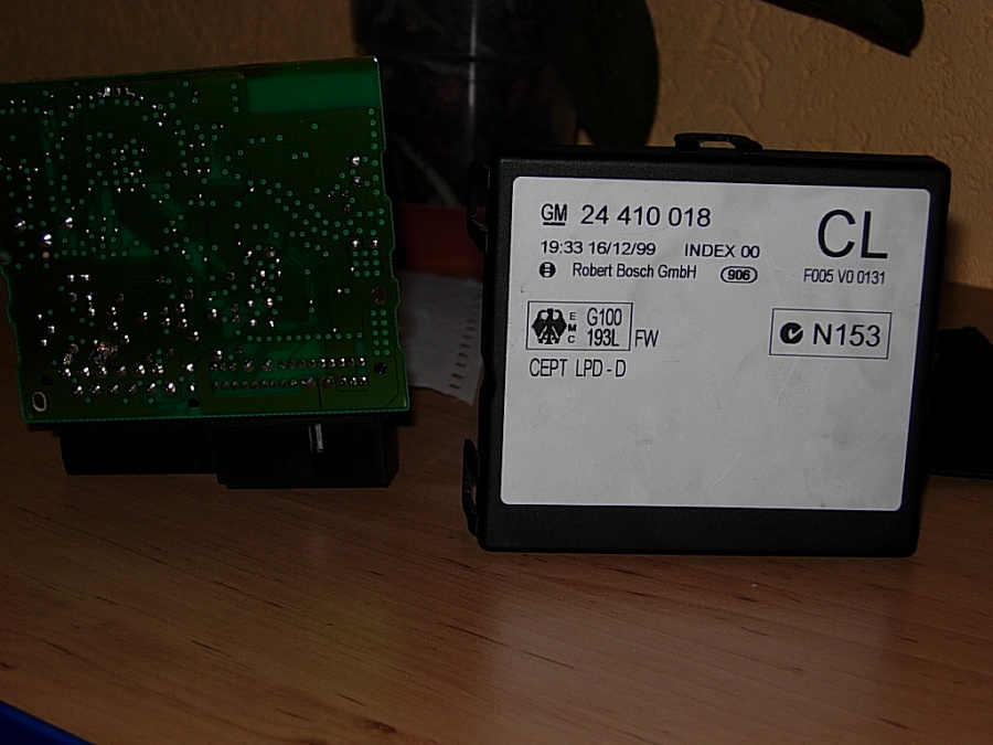

Příspěvek od hant » 18 pro 2011, 10:38
tak jsem našel ŘJ centralu a po rozdělání jsem našel viz foto :(
Re: Centrální zamykání nejde

Příspěvek od hant » 18 pro 2011, 13:10
Tak závada odstraněna. Byla to závada na ŘJ centrálu. To co je na fotce stačilo proletovat a maká to. Jen mě zaskočila skutečnost že i přes otevřené dveře se auto zamklo a závora fungovala tak že se do auta nedalo dostat jinak než kufrem a kdyby se mi nepovedlo klíčem náhodou zbastlit táhlo tak by se tam nedalo vlézt ani od řidiče. Už vím proč nemají zloději rádi Opely. čistě teoreticky nedobytný auto. :mrgreen:
