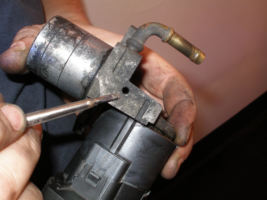

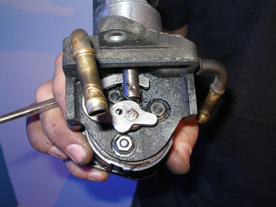

Chcem sa najprv podakovat za tuto temu k EGR ventilu na Y22DTR, kedze aj ja som mal dost dlhu dobu problemy s tymto a uz mi to fakt liezlo na nervy.
Precital som si vela prispevkov ohladne EGR na vela forach, tak som sa aj ja rozhodol ze si ho vycistim, plus sanie....
ked som to rozobral, nahodou som si prezeral tuto cast kde Alzafir vysvetluje ako opravit ventil, a cuduj sa svete, cistit trebalo uplne inu vec nez sanie a bla bla...
na 1. foto je vidiet ked som dal dole kryt ventilu nejaku malu dierku, predpokladam ze na odtok vody alebo malych necistot, ak sa mylim opravte ma,,,
ale tu som mal celu upchatu a okolo tiahla sa postupne vytvorill poriadny sajrajt.. tu na 2.foto je vidiet cierne bahno ktore postupne uplne znefunkcnilo tiahlo a pruzinku ktora mala vratit otvoreny ventil.mal som co robit, aby som s tym hybal rukou.... na dalsej foto je to uz vycistene a nastastie pruzinka funguje, a otvoreny ventil v pohode vrati naspat. keby nebolo Alzafiroveho prispevku, s najvacsou pravdepodobnostou by som ventil nerozoberal, iba vycistil od sadze, a mozno sanie a urcite by to nefungovalo.
nakoniec som ziadne sanie necistil, iked aj to niekedy dam, ale vycisteny EGR a namontovany naspat, je nieco kraaasne..
zafira ide ako drak, taha nenormalne, spotreba sla dole neuveritelne a motor ide o poznanie kultivovanejsie ako predtym,,,
uz vidim ako by som dopadol v servise,,,ze nefunkcne EGR a 250ecok v prdeli.
neviem ako dlho to tak vydrzi, ale ved uvidime,,,este raz vdaka ALZAFIRAKOVI......

To co jsi vyčistil, to je samozřermost Ten EGR jsi , alespoˇmn podle fotek, nerozebral.
Hlavně ať ti to vydrží

No vychadzal som z toho, co si pisal v prvom prispevku:
Ručním posouváním táhla ventilu se píst musí naprosto lehce a PLYNULE pohybovat ze zavřené polohy do otevřené. Zpět ho MUSÍ vrátit pružina.
Tak som dal dole iba kryt a vycistil ten sajrajt okolo pruzinky, cely ventil som nerozoberal, to by som ho uz potom nedal dokopy, ked pises, ze na to treba zvaracku.
A po cisteni pekne pruzinka vracala piest nazad, tak som to radsej nerozoberal. Mozno sa na to dam, ked prestane fungovat, a nebude vidiet ziadnu vonkajsiu vadu.
Ale aj tak dakujem, keby nebolo Tvojho prispevku, ja by som nedal dole ani len ten kryt.Iba by som ho vycistil od sadze.
Takze dikes.
