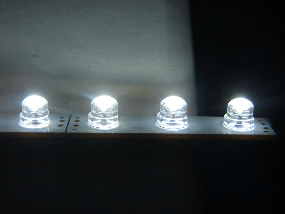

To HARDY:
Ja pouzivam tieto diody 5mm.
Maju vsoky uhol svietenia 135 stupnov a oproti klasickym su o dost nizsie tak lepsie vsade zapasuju
Je to 30 ks 12 V led pasik v kuse .
Da sa strihat po 3 ks
Pouzivam ich aj samostatne ale je nutne potom pridat odpor
V aute ich mam priblizne 80 ks
A cena smiesnych 6 eur za 30 ks biele ,cervene, zlte a modre 7,50 eur zelene
