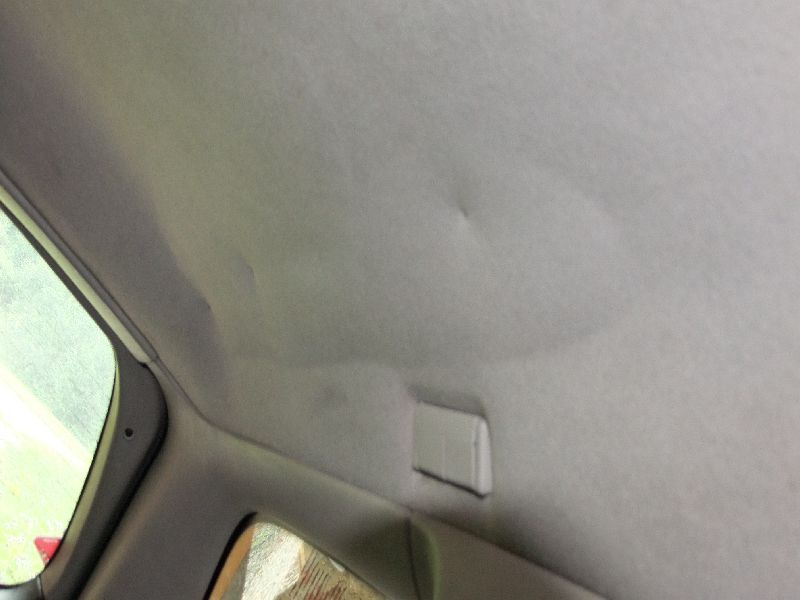

zdravím, nesetkal ste se někdo s tímhle, viz obrázky? před rokem tam bylo na jedné straně takové malé nic, nicméně během posledních týdnů to nabralo celkem rýchlý spád, je to na obou stranách, hlavně nad dveřma, pak vzadu v kufru. asi s tím nejspíš nic nenadělám,takže to řeším "špendlíkováním" ale stejně by mě zajímalo čím to. napadlo mě, že by to mohlo být tím vedrem,zatékaním (?), nebo snad tím,že každodenně astrule absolvuje kus cesty po docela brutálně děravé cestě, žeby jak se ta karoserie kroutí,tak se to nějak napínalo, fakt nevím..

podle mě vlhko, sundal bych celou stropnici a kouknul bych se jestli tam neteče ...poléváním auta třeba hadicí ... třeba tam teče anténou

Tohle jsem řešil na astře f,ale výroba stropnic je asi stejná
Není to zatýkáním,ale nad tou látkou je asi dvoumilimetrovej molitan a ten byl nejspíš vlivem vysokých teplot v létě úplně rozpadlej a byl z něj místy jen prach.Nechal jsem to jeden den u autočalouníka a za 1300 kč to potáhl úplně znova .(i s demontáží a montáží)
Výsledek byl naprosto super ![Smile :)](./images/smilies/icon_smile.gif)

Slyšel jsem že je to běžný jev aut dovezených z Itálie ( i BMW ). Jsou obě z Itálie ?? Mám ji taky z jihu. ![Sad :(](./images/smilies/icon_sad.gif)

Tak nevím, kamoš co vozí auta z Ilálie tak říkal, že každý třetí to tak má a je jedno jaká značka i barva, viděl jsem to na BMW, taky pěkný, ale taky mu to čalouník předělal do 15set.

ahoj, nejspíš na tom opravdu něco bude, bratr má starší volvo v 40 taky dovoz z Itálie, naprosto stejný problém...

Raz sa nam to stalo,ked sme kupili este opel kadet,dali sme stropnicu dole,celu latku sme ztiahli a prilepili obicajnym silikonom priesvitnym a doteraz drzi:D
