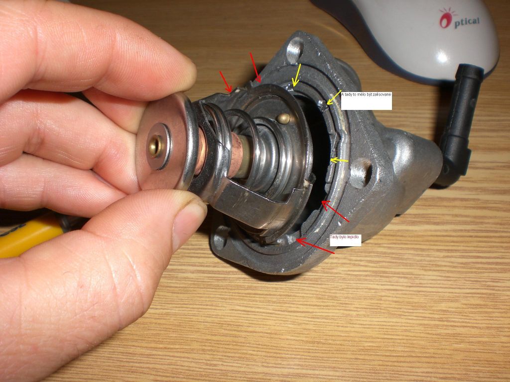

Tak jsem vyměnil čidlo teploty chladící kapaliny a nic.... teplota pořád na 0. Tak jsem se podíval znova na termostat i když jsem ho dával novej a nestačil jsem se divit :shock: . Termostat byl vypadenej z toho hliníkového telesa, takže vlastně furt otevřenej. Výrobce se sice snažil o jakési zalisování, ale nakonec to bylo přilepené lepidlem, které nevydrželo působení Fridexu a termostat vypadl. Vzhledem k tomu, že nikde není uveden výrobce, tipuji to na Čínu. Nevíte někdo, čím to znova přilepit aby to vydrželo ?

Jak už ti psal denny, termostat se mění komplet i s tou hliníkovou částí. Veškeré pokuy o výměnu jen vložky končí většinou špatně a v součtu tě pak trápení a investice a stálé rozdělávání výjde dráž než komlet new. :wink:

Zdarec Járo,mám stejný motor jako ty,měnil jsem jen tu vložku-250kč-a je to
naprosto OK 8) !
Dá se samozřejmě měnit i celý díl ale je to zbytečné-JE TAM VADNÁ JEN TA VLOŽKA-
-termostat!!! Celý díl stojí kolem litru,jak kde.....

Tak ja mam problem v tom ze mne sa zohreje motor iba v meste, medzimesto rucicka vzdy padne dolu....dnes som mal rozobraty termostat, v tom puzdre sedi dobre, otvarat sa zacne pri 90 stupnoch....V com je problem?? kamos vravel ze moze to byt tym ze je tam nemrzka, ze vraj po case strati vlastnosti tepelnej vymeny. inac davam tu aj fotku termostatu, chcem sa opytat naco je tam ten dzindzik?? a ma byt aj za studena medzi nim taka mala skarka aka je na fotke??

Takhle pootevřený být nemá.Vyměň ho za nový.
