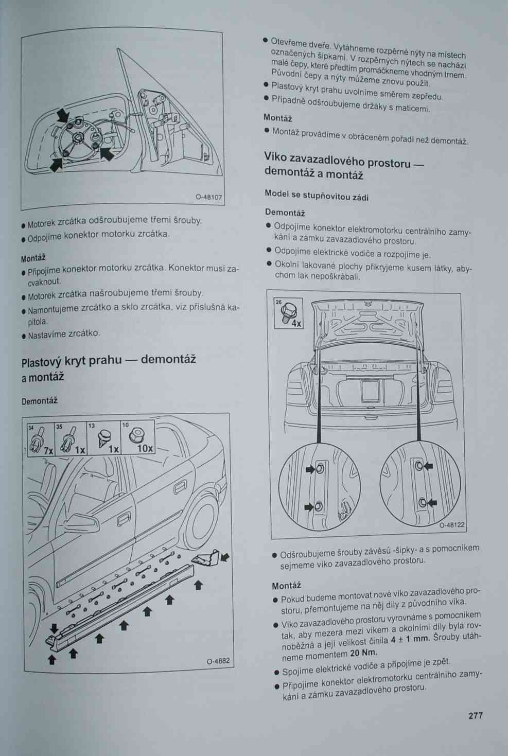

nesedí mi jeden plastovej práh, je na konci nějakej odchlípnutej, Chci ho shodit a kouknout co mu je, jen nevim na co si dát pozor abych to neurval...je na to nějaká finta, nebo se prostě použije síla?

no, pred 3 mesiacmi som si ich striekal, takze ak si dobre pamatam:
Od spodu je asi 6 stuplikov, ktore musis vybrat (ja som mal nahradne takze mi bolo jedno ci ich pokazim) a potom je tam prah uchyteny od boku.Musis ho odistit z tych svoriek (mne to islo srobovakom)Tu ti posielam obrazok z Ako na to:
