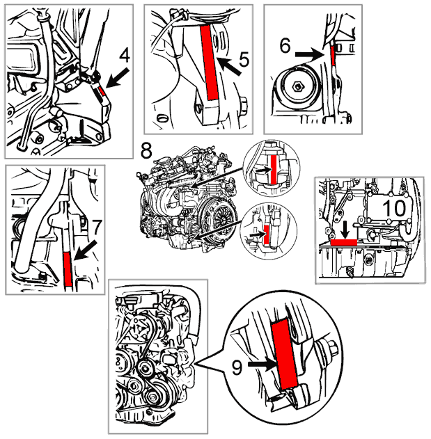

nazdar hoši, poradte kde by som nasiel cislo motoru ,v techničaku neni a ked kuknem pod kapotu tak je tam stitok na čele a stoho som mimo ,chcem kupit rozvody a su tam 2 druhy vodnych pump , tož aby som sa neosral :?: :?: :?

mam takovy dojem ze cislo motoru je kdyz otevres kapota a kouknes naproti chladice k motru tak na takovym kuse motoru je to vyrazene, ale nektere uz to skoro citelne. Je to jako by kolmo k autu psany. Neni to vodorovne ale je to svisle.

tady to je

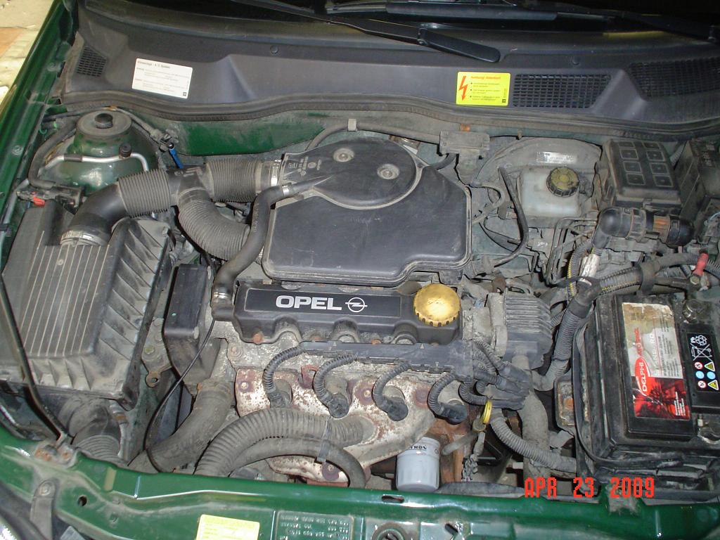

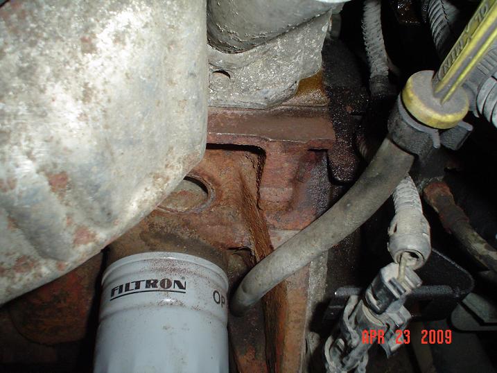

Zdravím, využil bych vaší diskuze. Dle přiloženého obrázku od Dennyho jsem se u své Astry (G , Caravan, 1,6 z roku 99 s motorem X16SZR - dle TP) pokoušel najít číslo motoru, ale můj motor je asi natolik vyrezlý, že po jakékoliv ražbě není ani stopa. Nedala by se sem vložit fotka motoru s číslem ?
Jen pro jistotu - má tam být numerické číslo motoru nebo typ motoru ?
Dík za podporu.

A ja se hned tady taky zeptam. Co delat kdyz to cislo je necitelne ? Nechat si to vyrazit ? Musi to bejt nejak oficielne nebo jak ?

Na motore je vyrazené číslo v tvare typ motoru a jeho číslo (napr X18XE1 20E.....). Dnes je motor náhradný diel, ktorý nemusí byť zapísaný v TP, takže jeho číslo už neni tak dôležité. Na STK by ale mali kontrolovať typ motoru a tam, by možno mohol byť problém. Niekedy je jeho číslo dôležité aj pri nákupe náhr. dielov, keď od určitého čísla motoru mohla nastať konštrukčná zmena.

Na STK ti napíšou vyrezlé a DI ti nějaké přidělí,pak pověřená STK vyrazí.
