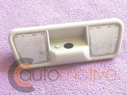

Kluci, na co je takové světlo? (Z vauxhala).

Fritol
Příspěvky: 2005
Bydliště: Hradec Kralové
Re: Stropní světlo s lampičkami - montáž
Příspěvek od Fritol » 18 zář 2011, 22:52
radoši prijde mě to jako obič světlo akorat to je světlo pro origo HF a to uprostřed je mikrofon a to tlačitko bud mic mute a nebo zvednout polozit :)
Příspěvek od Radoš 92 » 19 zář 2011, 01:43
Jj, díky.
