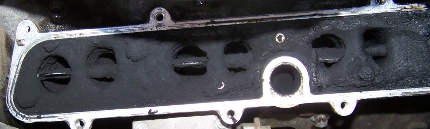

A to už viděl Zafira 2,0DTi, podle tacháče něco přes 200tkm. Marast nehorázný. Jen nedokážu říct, jak to jezdilo, když se ke mně dostala, tak byla zavzdušněná. Odvzdušnil jsem to, za 10 minut už nechytla. Netěsnily ty pověstné kroužky vstřiků. Před prodejem to někdo dotáhl na krev.pskorec píše:na motorech 2.0 a 2.2 jsem ještě neviděl aby klapky byli tak zahumusený a nehýbali se.
Ale ty klapky nebyly pod nánosem marastu vidět, o sacích kanálech nemluvím, to nebyla ani polovina původního průměru
Když jsem to opucoval, ohnuté byly všechny. Foťák jsem bohužel neměl

Takto to vyzerá po 270 tisíc km

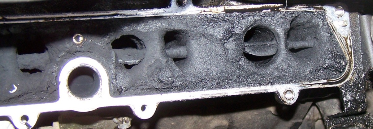

Vyčistené klapky.

Pěkné . Co jsem výše zmiňoval tu Zafiru, vypadalo to ještě hůř . A na tacháči 200tkm
