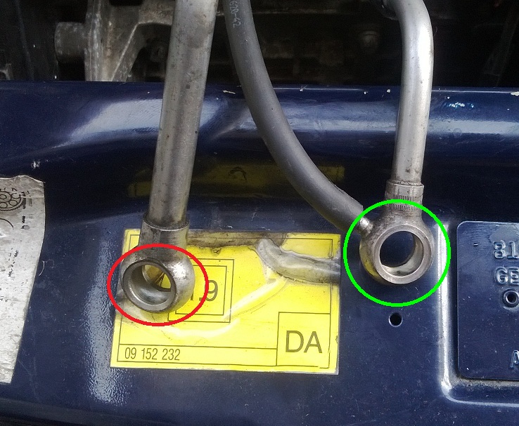

Zdravím, mám doma právě jedno mechanické čerpadlo, ale chci se zeptat... kam se připojí ty trubky od nafty? Vstřiky v pohodě, ale ty dvě od nafty nemají umístění jako na tom původním čerpadle... ![Surprised :o](./images/smilies/icon_surprised.gif)

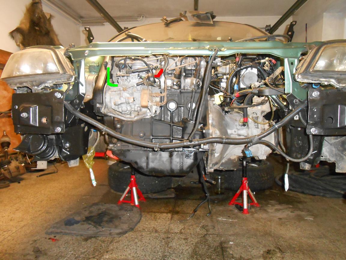

zelený je přívod - červený je přepad (odvod) na něj je trochu dál přes T připojen přepad od vstřiků

Vstup jsem tedy asi našel, ale ten přepad mi dělá probém

trubky (hadice) musis natahnout nove

Dobře, a ten přepad je teda to co si myslím jo? (na čerpadle zelený) abych to nepřipojil bůhví kam ![Idea :idea:](./images/smilies/icon_idea.gif)

ano, ten vetsi je napojen na cerpadlo a cca po 20 cm je tam T- kus pro pripojeni te male hadicky od vstriku
u mechaniky je to totiz reseno trosku jinak - pokud nesezenes to Tcko, tak to muzes pripojit i na ten origo holendr, kdyz ho sikovne uriznes tak, abys k nemu mohl pripojit hadici
