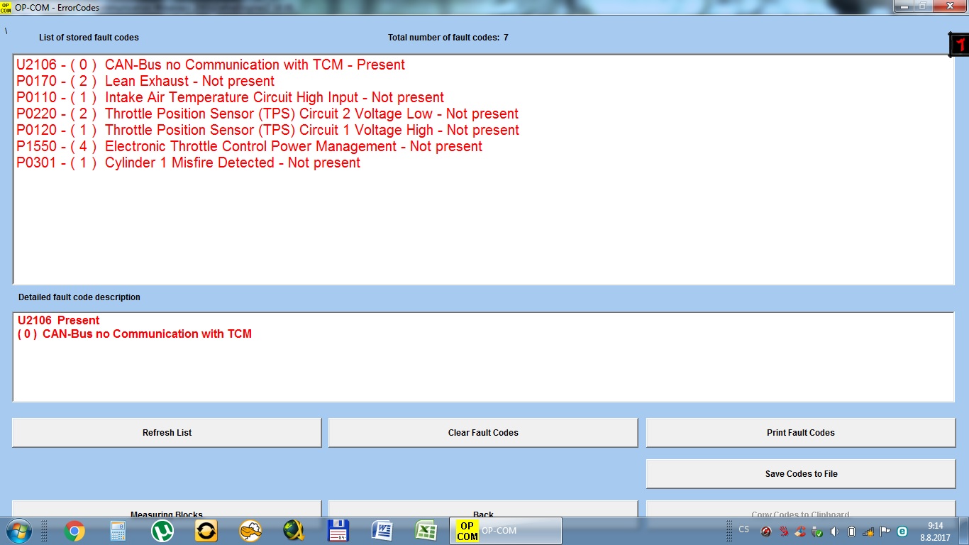

Chyby vyčtené v řj viz příloha.
Nepište mi prosím že to je vadná řj kdo to napíše tak dostane do kokosu :-)
Ještě snad že by byla vadná nová svíčka na 1 válci a tím se ty chyby "množily"?
Nebo špatné těsnění pod klapkou - nové před 2 lety. Nebylo špatné ale asi by se mělo vyměnit po každé rozborce..
U2106 - ta chyba tam je od prvopočátku co auto mám
P0170 nevím ale nezdá se mi že by byl nějaký problém s víkem ventilů (EVAP ventil)? Závada se objevuje sporadicky od doby co auto mám
P0110 - že by odešla váha vzduchu? ještě proměřím ty větve 12 a 5V kdyby náhodou řj :-(
P0120 - s ní asi souvisí chyba P1550 - čistil jsem klapku protože byla hodně špinavá a samozřejmě hýbal s klapkou ručně.
P0220 škrticí klapky / nožní výhodné místo dárce "B" není v prostoru cílech C - 005 - tomu nerozumím..
P1550 a s tohohel mám docela vítr... OK pedál nebo dráty nebo řj...
P0120 zřejmě souvisí s chybou P0220
P0301 no popravdě není zakopaný pes zde? svíčky tedy fugl nové brisky co používám stále. Jinak zapalovací lišta je nová - cca rok.
Lambda sondy obě nové před cca 4 lety. na diagnostice normálně chodí. (výrobce Delphy)
Chlapi moc díky za nějaké nápady. Jako nechce se mi věřit že by zničeho nic takhle začaly lítat chyby. spíš jestli je něco nemnoží a je to kaskádového původu - jedna chyba (třeba vadná svíčka) na sebe nabaluje chyby další?

tak pedál OK (všechny 3 hodnoty jedou plynule nic neskáče na 0)
Proměřené dráty k váze vzduch - všechny OK kostra, +5V i +12V.

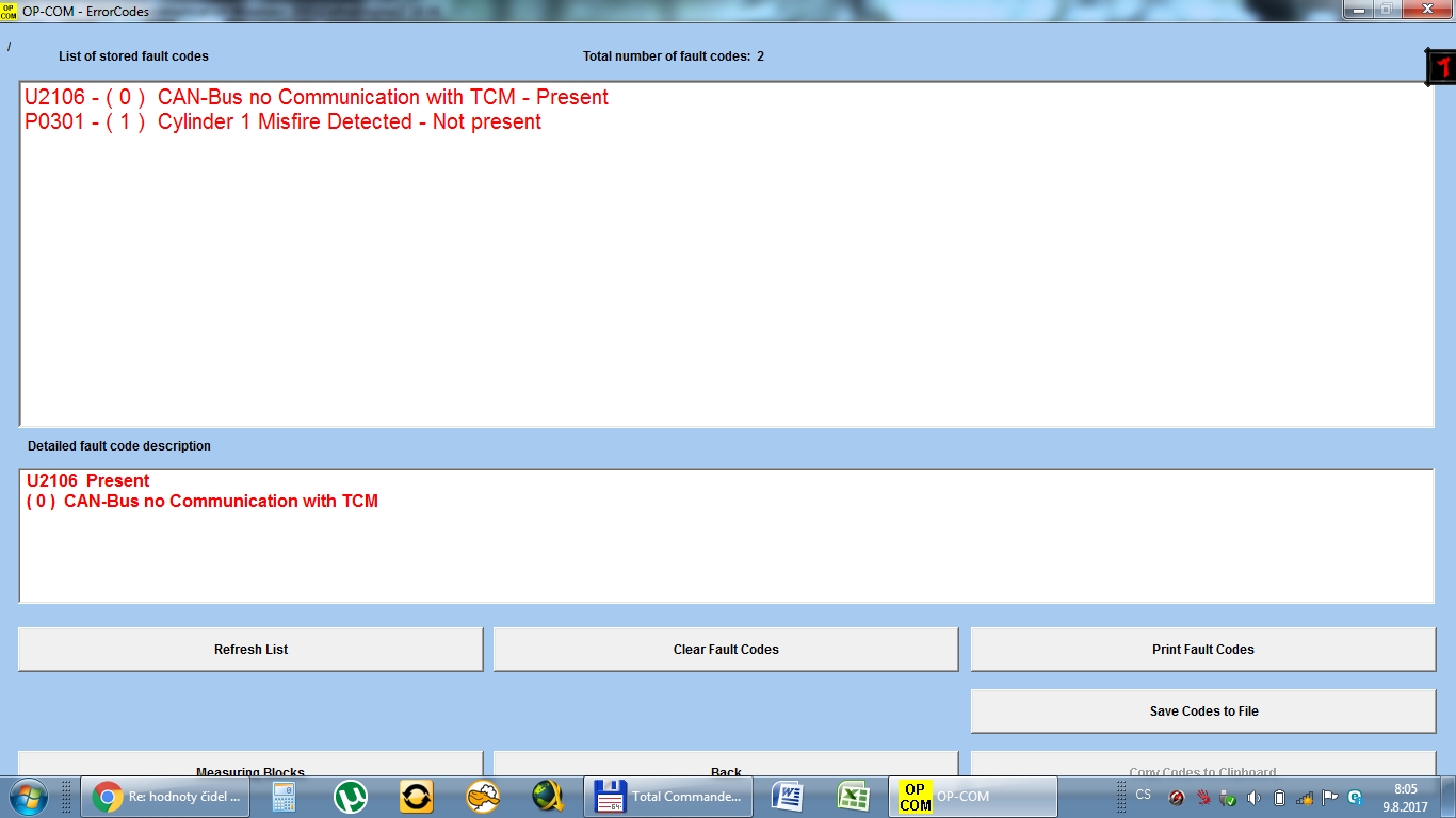

Tak že se projevila pouze jedna závada když pominu tu stále dokola vyskakující U2601 a to :
0301 Zapalování válce 1 - výpadky
Ostatní se neobjevily... Zkusím se podívat na svíčky které jsou fungl nové. :(

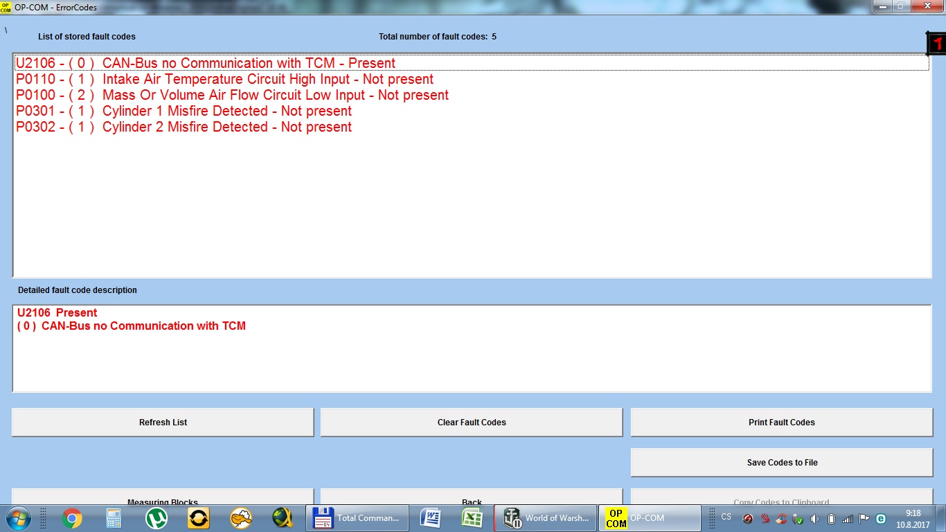

Ach bože... Dnes ráno viz příloha. se to množí.. vadné svíčky vyloučeny - dal jsem nové 2 sadu.
Tak že asi fakt ta váha?
Zkoušel jsem se dívat na teplotu nasávaného vzduchu a šla krásně nahoru a hodnoty se zdají být reálné - od 20°C to šlo postupně nahoru až k cca 70°C. Když odpojím váhu je tam jen -40°C :-)
Množství nasávaného vzduchu se pohybuje od 0 (logicky že) postupně jde plynule nahoru a při cca 3tis je tam hodnota 34. Víc jsme nezkoušel
Nápad Aleše na nahřátí fénem před startem jsem neudělal nemám přístup k 220V :-(
Po cca 1min nastartovaní jede auto normálně i další starty - jízdy ten den jsou již v pořádku. Prostě auto musí být fakt "studené".
