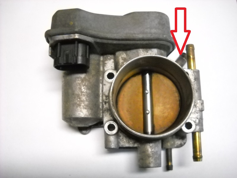

nemáš prasklé takové gumové kolínko do L které je zezadu klapky z levé strany? viz červená šipka - projed tuhle trasu celou jestli je ta hadička v pořádku - vede to nad PP kolo do el. ventilu.
Budeme předpokládat že klapka je čistá a ta 1mm dírečka (je to od té červené šipky) je průchodná. Klapka nikde nepřisává falešný vzduch.

Konečně jsem měl chvilku se na to kouknout. Hadička je sice v jednom místě odřená celkem dost, ale stále není děravá. Díru jsem nenašel žádnou. Klapku mám nedlouho, byla čištěná, nicméně jestli je 100pro ta dírka průchodná si nejsem jistý, nešla za studena ta hadička sundat, takže to zkusim, až to projedu a ohřeju.
Ten ventil je tam k čemu dobrý?
DSC_5550
Pokud vezmeme v potaz, že hadička je v pořádku, kde dál může být problém?
Díky...
Díky...
