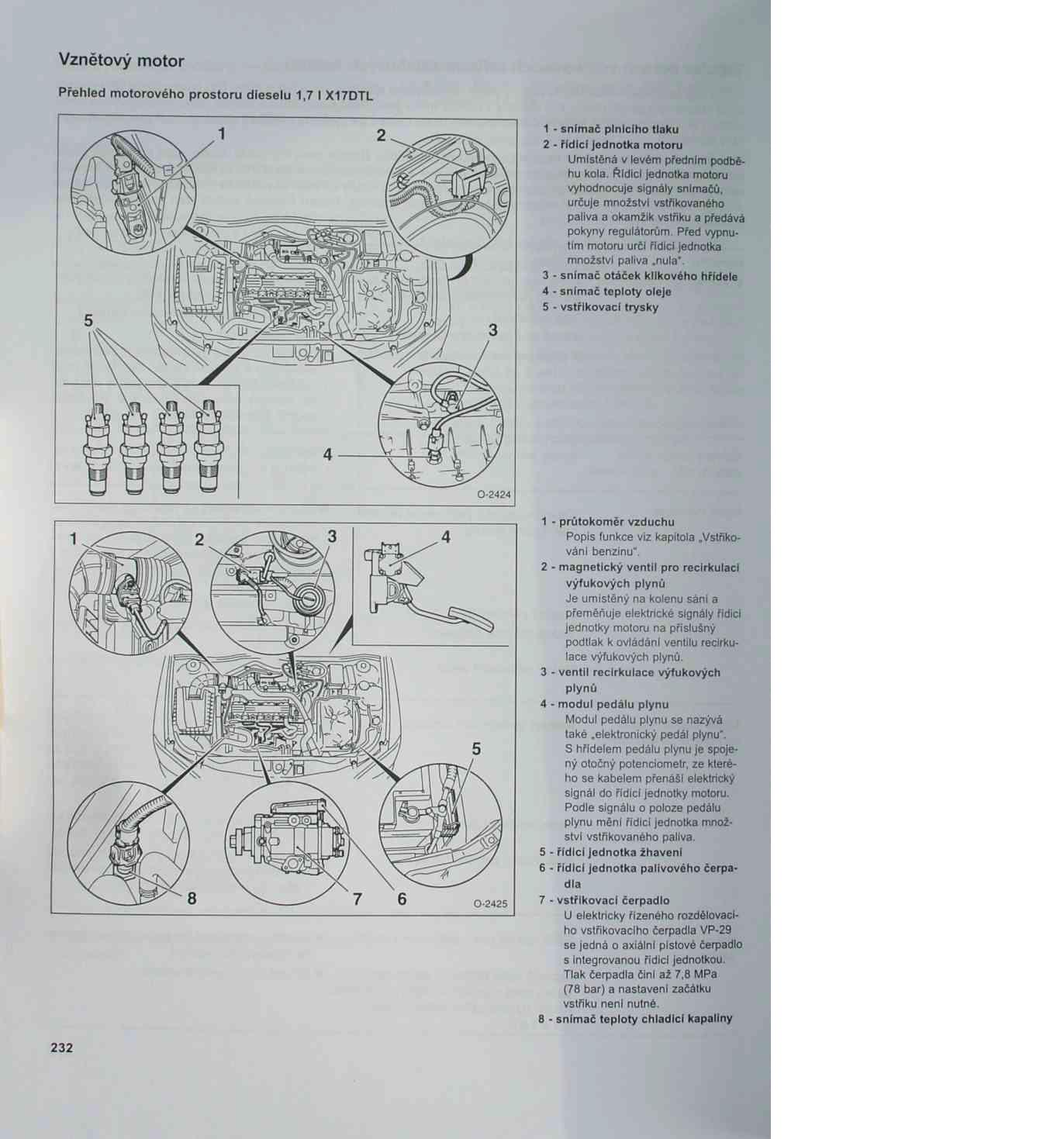

A ohledně podtlaku: ten je přece pod škrtící klapkou na potrubí sání, čili ty hadičky by měly vést do míst pod klapku. Jedna krabička bude MAP senzor a druhá možná tvůj EGR ventil. To nevím, ropáka nemám a knihu "Jak na to" u sebe taky ne.

A tady máš ten slíbený obrázek:

U diesla je vývěva, ta dělá podtlak, ne škrtící klapka. Zkontroluj podtlakové hadičky, jestli není některá prasklá.
