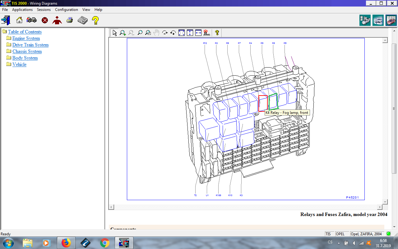

Renku, ten zaslaný zámek odzkoušíš, když si na konektoru najdeš označené piny motorku (2,3 a 6) a na ně přivedeš 12 Voltů buď ze zásuvky nebo od baterky, ale tady pozor na zkrat - mohly by se ti ty dráty v ruce vypařit :D . Jeden vodič připojíš na kontakt 6 a druhý zkusíš dát na 2 nebo 3. Motorek by měl přejet do druhé polohy a zastavit se. Pro jistotu můžeš otočit polaritu (plus a mínus), jestli motorek přejede zpátky s tím, že opět dáš jeden drát na 6-ku a druhý buď na 2 nebo 3. Pokud motorek nebude mít snahu cokoli dělat, je chyba nejspíše v koncáku uvnitř zámku nebo samotný motorek. Zkus se zámkem troch drsněji praštit, někdy to pomůže, že se koncák rozhýbe :wink: .
A u těch mlhovek zkus prohodit relátka třeba od zadních mlhovek a předních mlhovek v pojistkovce (jsou vedle sebe v horní řadě K4 a K5 třetí a čtvrté zprava), jestli není špatné relé.

Malá rekapitulace, když jsem se hrabal v elektrice, ta anabáze s tím tažným, tak to vše chodilo včetně mlhovek.Do předních jsem nevrtal, nebylo proč. A to ti svítilo při odjezdu? Já se v tom pak ještě hrabal, ale to už jsme řešili jen ten nefunkční zámek, dráty v husím krku jsem kontroloval 2x a byly v pořádku, to jsi koneckonců viděl. Že se mi ještě nestalo, aby byl přerušený drát mezi jednotkou centrálu a husím krkem, to nestalo. Ne že by to nemohl být tento případ, ale pořád sázím na zámek.
Takže pokud fungují ostatní zámky, pak to ne ní jednotkou, pouze zámek nebo kabeláž. Mezi jednotkou a husím krkrm je slabé místo ten husí krk. Ten je ok. Pokud by to bylo fakt v drátech, pak je to na informaci pro Vatikán, to jsem ještě neviděl.
Mlhovky- relé je řízeno multitimerem, zkus prohodit relé. Na obrázku je červeně pro přední a zeleně pro zadní mlhovky.
