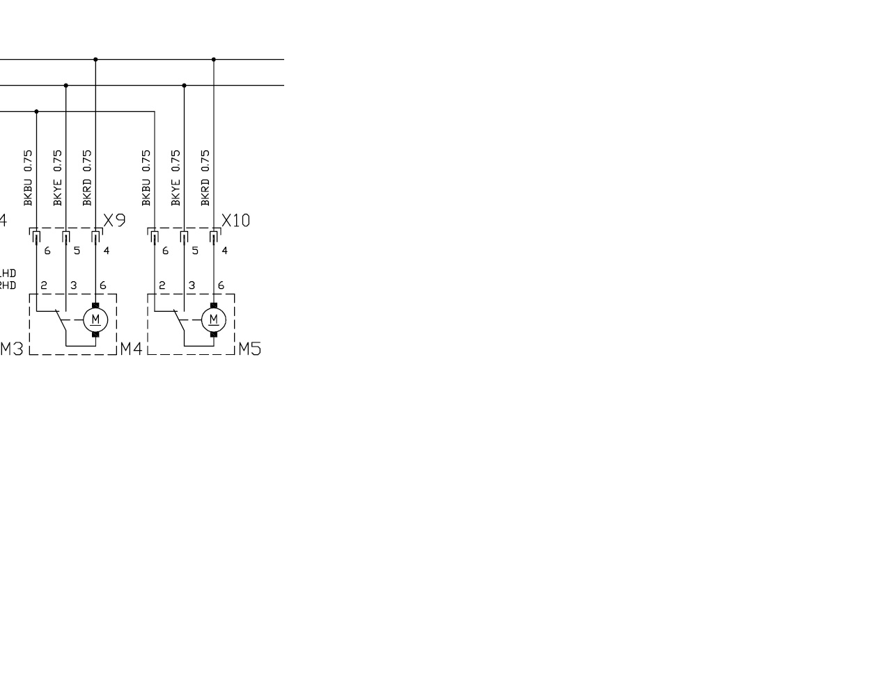

Mlhovky- relé je řízeno multitimerem, zkus prohodit relé. Na obrázku je červeně pro přední a zeleně pro zadní mlhovky.
