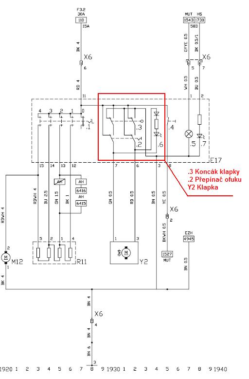

tak jsem si myslel jak jsem vyzrál na to, že mám udělaný mikrospínače na klapce a vono h....o
včera když jsem jel...zapnul jsem si klimatizaci a jelikož bylo veliké teplo tak abych nenasával teplý vzduch zapnul jsem klapku vnitřní cirkulace...všechno fachalo tak jak má...ale najednou zničeho nic jsem si všiml že přestalo svítit tlačítko vnitřní cirkulace....tak jsem ho zmáčknul - jen to probliklo...tak ještě asi 3x a pak už to vůbec nereagovalo..a nefunguje dodnes....
to mám asi vháji kompletní ovládání že?
PS: klapku s úpravou mikrospínačů na konci mám od Davida.B - mu to fachčilo - 100% akorát co se mi tam moc nezamlouvalo bylo moc rychlý pohyb klapky - chtělo tam asi nějaký odpor na zpomalení - že by to odešlo kvůli tomU????

Re: Zamlžování oken
Při nasměrování proudění vzduchu pouze na okno je klapka vnitřní cirkulace blokována a jede pouze přívod zvenčí
. Nebude problém zde? Při jiné poloze také nefunguje?

Re: Zamlžování oken
astřičku už mám nějaký ten pátek....
takže vím, že když se to nastaví na vofuk okna tak se to automaticky vypne - mi to nefunguje na žádné poloze větrání.
Jestli ale nebude problém aj v tom, zajímalo by mě na základě čeho, když se to přepne na ofuk okna se klapka vypne! třeba tento spínač blbne....
PS: tlačítko už vůbec neproblikne!!

Re: Zamlžování oken
Dívám se, že podle schématu je napájení ledky pro klapku ze stejné pojistky, jako je ventilátor, takže pokud větrák jede, tak je pojistka v pořádku. Ale ledka má napájení podle nastavení koncáku na ovladači ofuku a stav klapky ledku nezajímá. Čili buď odešel koncák nebo přepínač nebo ledka. Tak jako tak to budeš muset rozdělat a proměřit. Třeba pomůže schéma ![Cool 8)](./images/smilies/icon_cool.gif)
- rychlyradim
- Příspěvky: 2619
- Registrován: 07 čer 2006, 15:30
- Bydliště: Jihomoravský kraj - Blansko
Re: Zamlžování oken
no elektrikář nejsem...
takže to budu muset svěřit odborníkovi....
jak jsem říkal...když se to zničeho nic vypnulo - klapka se aj vrátila do polohy vypnuto automaticky...tak jsem to zkkoušel mačkat asi tak 3X a jen problikla...a pak už to nereagovalo..tak nevím...
