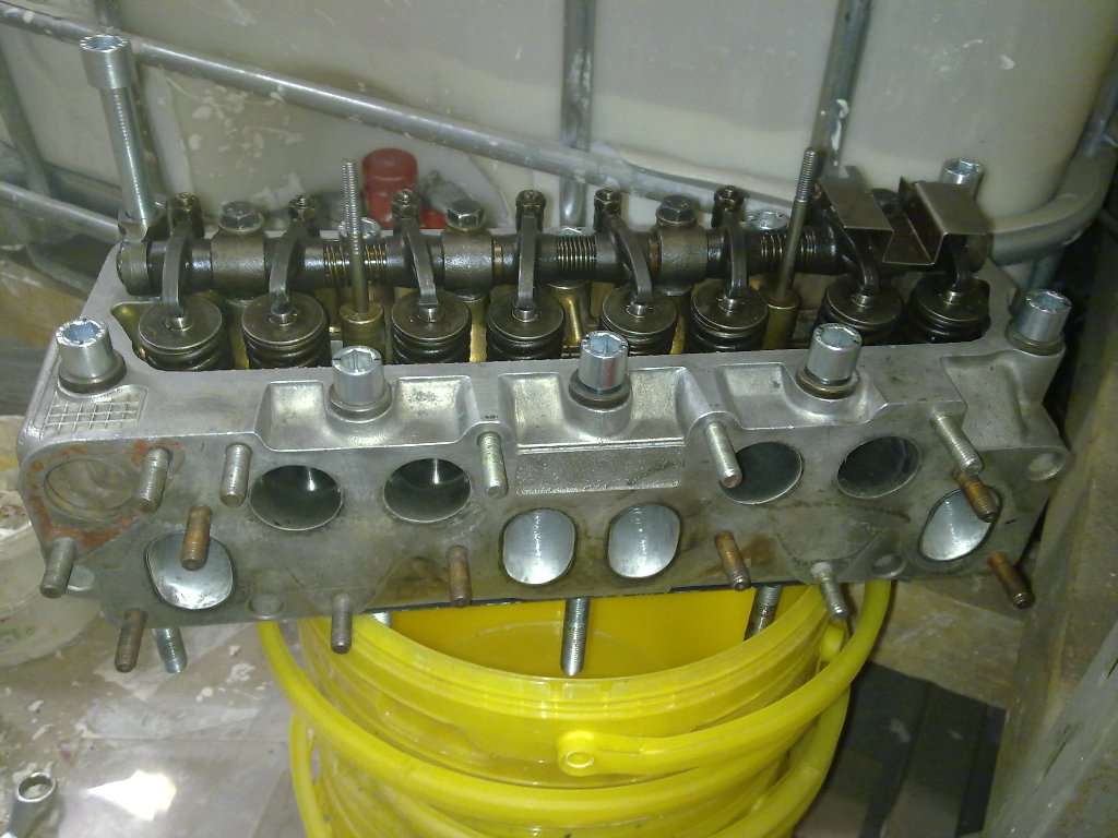

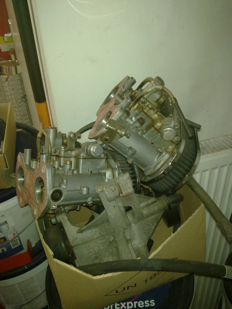

pár věcí pro více PS 8) :lol:
upravená hlava ze Škoda Pick up CUP
dvojité karburátory Weber a překopané sání pro karbíky,filtry K§N...

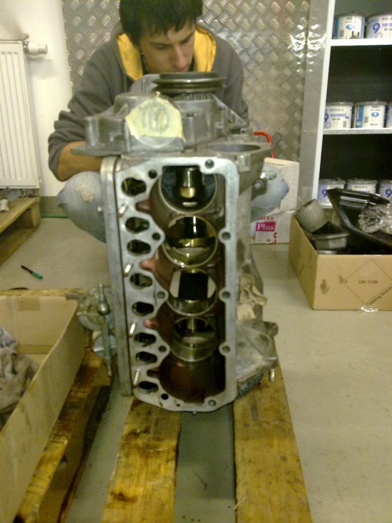

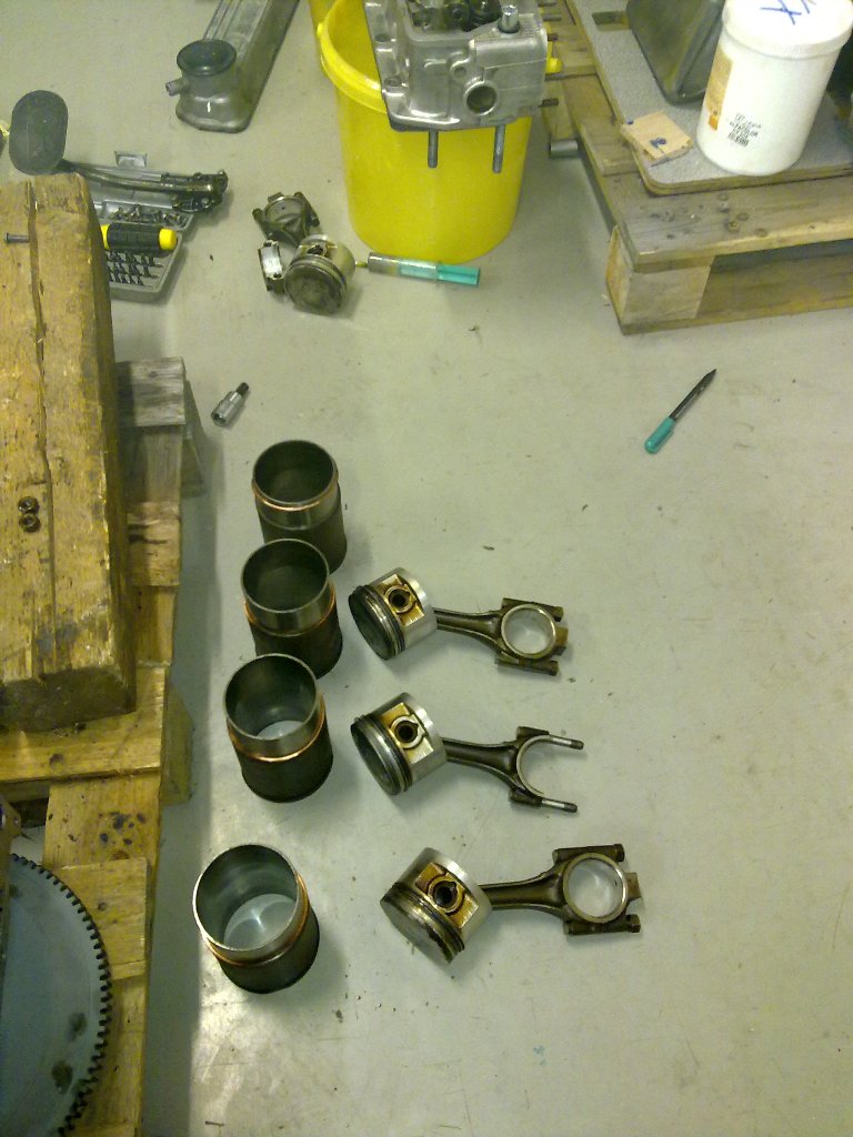

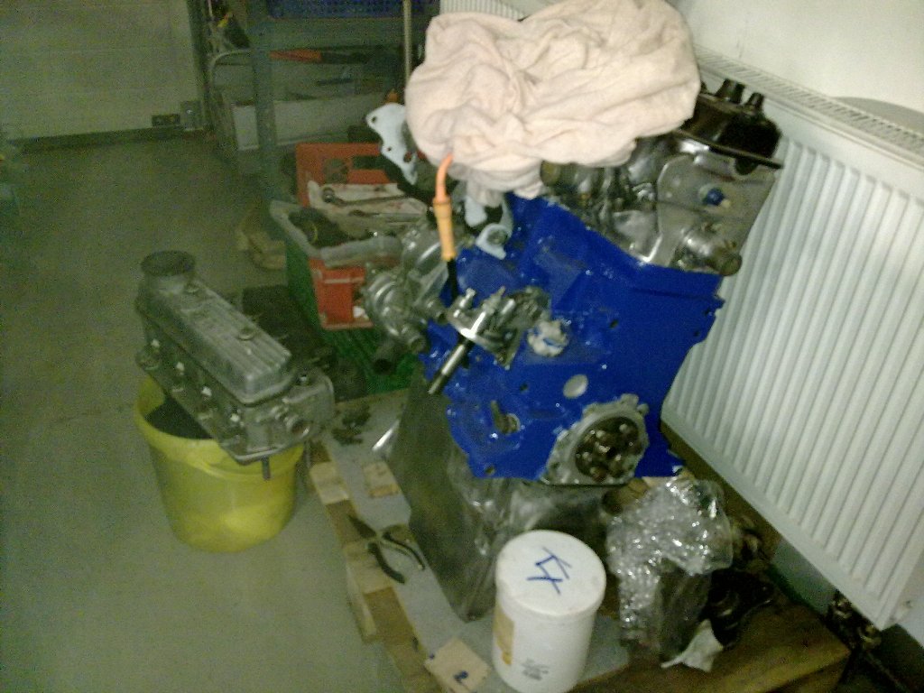

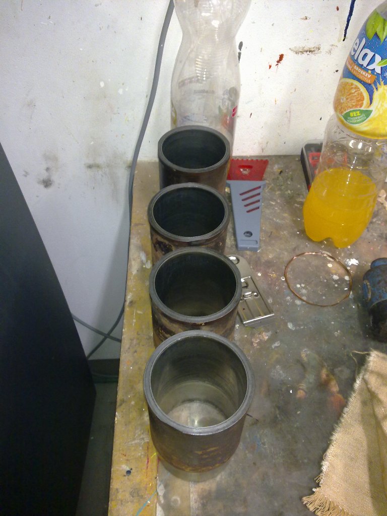

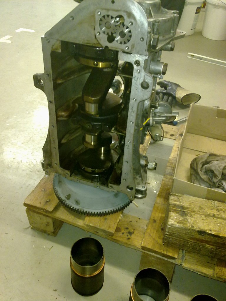

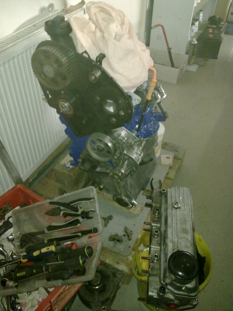

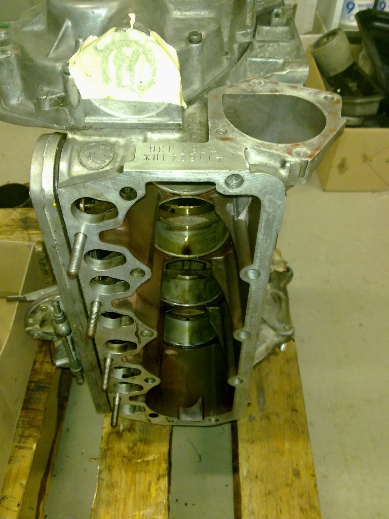

Tak takhle to dopadne,když se nechá motor,co má najeto poctivých 80tis km ve vlhku a chladu cca 4roky.Celou dobu se snim sereme-těsnění,výměna origo vačky za ostrou,odlechčenej setrvák o 2kg atd a když se chce jít do finiše a posadit upravenou hlavu,tak se pootočilo s klikou a povylezly vložky,pač lehce orezly a chytli se k nim i trochu kroužky....to by si ho ček pak vyškubl!No nic,vše se očistí atd,daj se new měděné podložky(těsnění) pod vložky a opět se zpět nahážou písty s ojnicema,lágry a dá se motor do finální,kompletní podoby a hup ho do kastle a půjde se na věci kolem něj.... :roll: :lol:

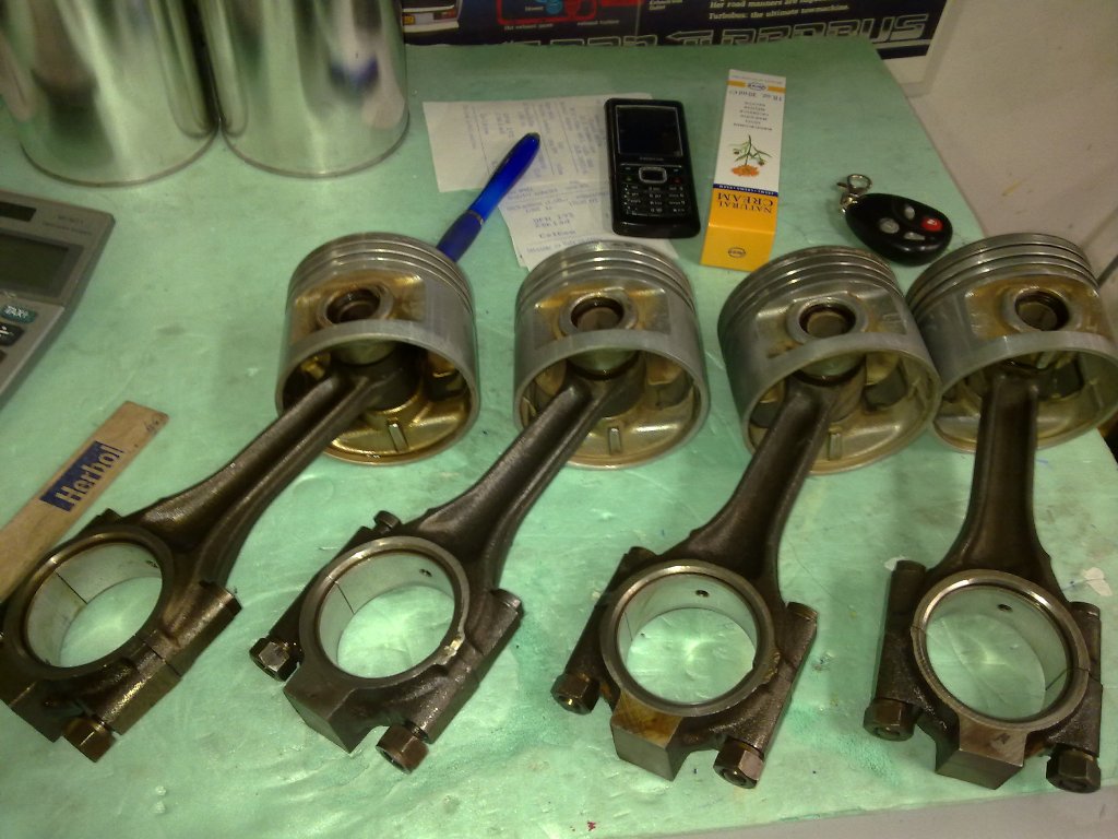

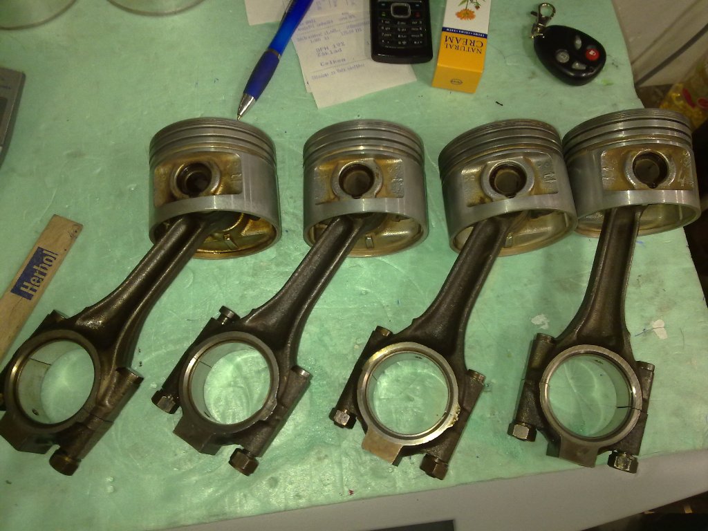

Tak včera proběhl další kousek práce-demontáž pístních kroužků,očista pístů a vložek.Dnes se asi budou dávat new kroužky a podložky pod vložky a skládání motoru....
