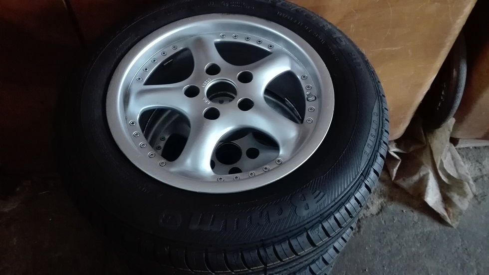

Zatímco spousta z vás dnes potřásala rukou a přála k MDŽ manželkám-milenkám, tak Cobein přehodil kola už za letní. Máželku ani milenku nemám, mám volno a tak jsem toho musel využít!

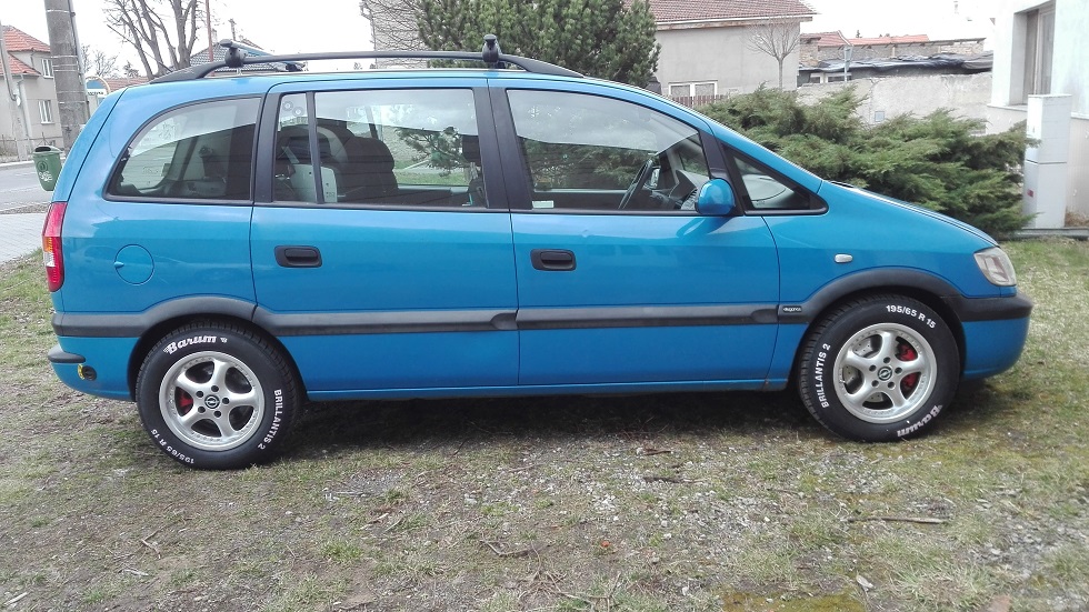

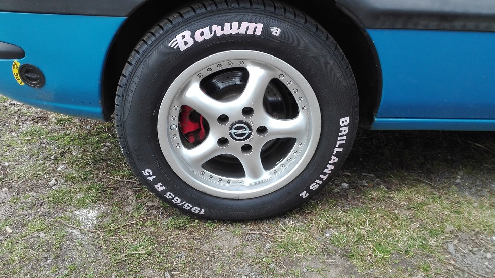

Tak já v sobotu přezouval nazouval a tak si hrál no...
Hezké Marťásku, ty popsané pneu se tady asi nechytnou, nevím jestli jsi četl narážky na moje popsané DUNLOPky. Ale já jsem zastánce těchto vylepšení, i když už jsem v letech!

Já to udělal jen tak z nudy kdy jsem před barákem s rozdělaným autem čekal na "hlídání" které by mě vystřídalo na objet
Hele stejně pz guma tu malůvku má už od obrubníku pryč
Ono to tam dlouho nevydrží
Já vím Marťásku, taky už nemám na guumách jedinný kompletní nápis, taky už jsem něco nechal na obrubnících, napsal jsem to jen proto, protože když jsem to tehdy udělal já tak se to tady vůbec nechytlo.
Ocelovým kartáčkem odstraními zbytky nápisů a bude klid! Vyrostl a dospěl jsem asi
