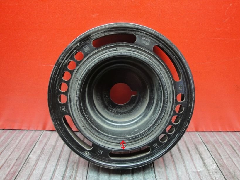

co si máme představit pod pojmem "jebla hlavná remenica"? To jako se ti to železo rozsypalo nebo co???
jerry mouse
Příspěvky: 3559
Příspěvek od jerry mouse » 28 pro 2017, 13:37
Je to zmes železa uložena kvôli tlmeniu vibracii v gume a ta guma sa rozsypala tak že časť remenice z dražkovanim na remeň odfučala nevedno kam a ten zbytok ostal na kľuke, dizlaci to poznaju a benzin zase nemá takú to remenicu!
Marťasek
Příspěvky: 3442
Bydliště: Prostějov (TIR)
Příspěvek od Marťasek » 29 pro 2017, 12:32
aha.. kurde to jsem si nikdy nevšiml že ta řemenice má v sobě gunový silenblok!! Já že to je prostě kus železa.. Proto mě to přišlo divný. - No další věc kterou hned půjdu očíhnout zdato mám v cajku! Díky za vyjasnění. 8)
