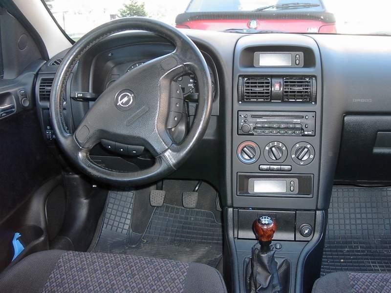

sakriš neví někdo jak se rozdělá TID?? abych se dostal dovnitř? nahoře jsou 4 packy + jedna uprostřed...ve spod to stejné a naboku asi taky packa... boky se mi odchlípnou..ale za boha to nemohu rozdělat..je na to nějak fígl? :!: už mě to s....

Co nejde silou... jde ještě větší silou... :wink: Šroubovák mezi to a páčit. Nestrkej ho tam hluboko, ať nepropíchneš vodivý pásek...

no to už jsem zkoušel..ale příjde mi jako by to bylo přilepený..nebo fakt nevím..mám před sebou dva kousky TIdáků...a oba jdou stejně blbě....

mááám...no je to ale pitomý...Midák jde rozebrat stokrát lépe...
ale chtěl jsem se zeptat..nepřemýšlel někdo o tom že by si do auta dal druhý TID?!?! :mrgreen: při montáži palubní pc od Davida?
na prvním displeji by byl tedy ČaS, venkovní teplota,
a ve spod údaje z palubního počítače
na druhém displeji by byl zase čas, POZOR - jelikož modul pp podporuje tzv. automatickou klimu, tak by zde byla vnitřní teplota
a ve spod informace z rádia....
asi blbost co :D

Blbost, no. :D

I jako nápad, nedonutíš to komunikovat se dvěma TIDY naráz, to už je odzkoušený, Radimovi jsem to v neděli vysvětlil.
